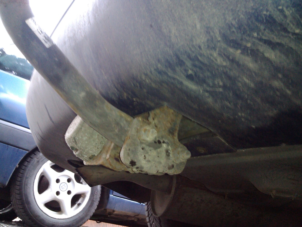

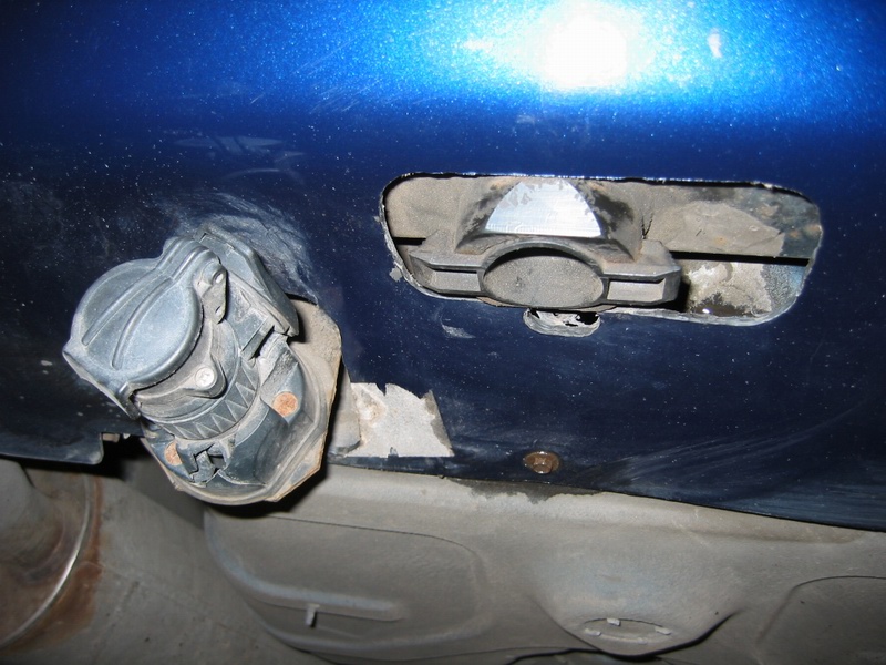

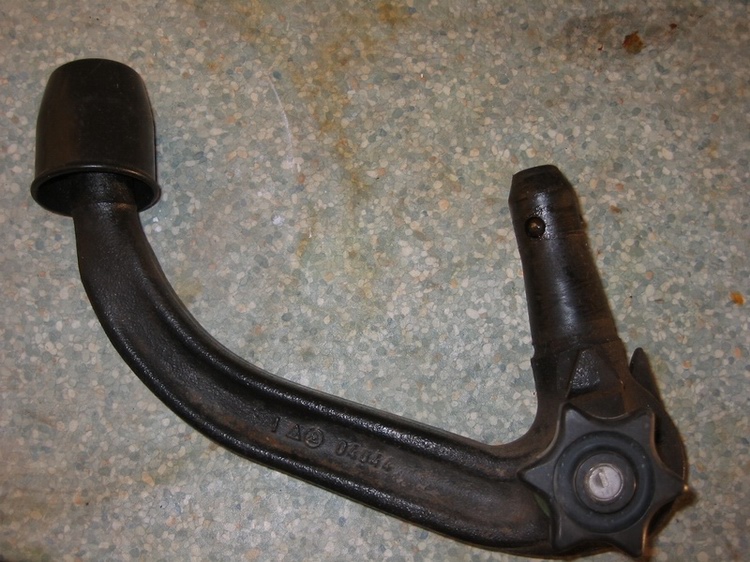

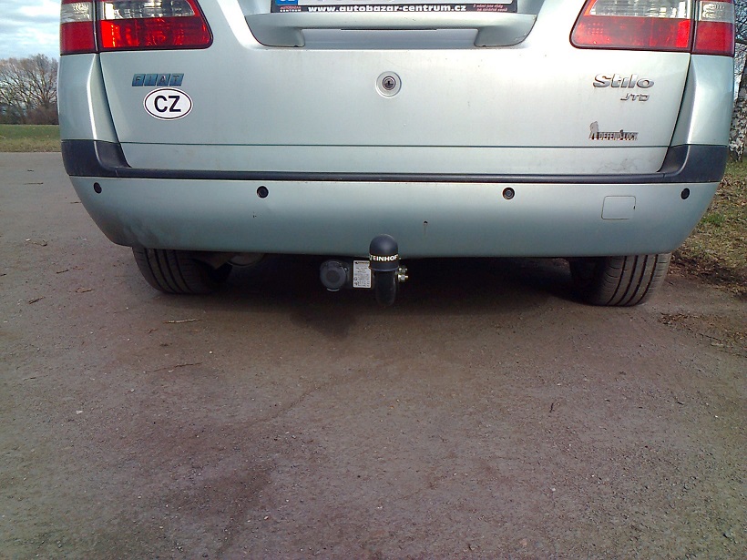

Jám mám na Stilu tažné se svislým bajonetem, výr. Westfalia, vše je schované pod nárazníkem, ve spodní části nárazníku je jen malý otvor pro vložení "koule".

Zdar Japa mohl by jsi sem hodit foto jak to vypadá ,ale bude to asi ono a kolik to přibližně koštovalo a jakou máš elektriku s modulem či bez??Předem dík za odpověd.

Cenu si už opravdu nepamatuji, bude to už sedm let, montovali mi to přímo ve Fiatu při koupi auta.
Elektrika bude určitě s modulem (po připojení přívěsu se odpojí parkovací senzory), je tam 13 polová zásuvka s adaptérem na 7. Kromě zásuvky nic nepřečnívá přes nárazník a zasunutí "koule", je jednoduché a rychlé.

Díky moc to je ono,že nepřekáží ta traverza a je schovaná v nárazníku.

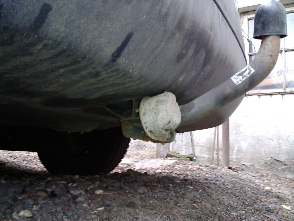

elvis.jarous : čistě náhodou nevíš co máš za značku tažného? Nechytáš zásuvkou? Musím nějaké pořídit a na stilo.org někteří pišou že chytají a traverzu maj pouze 17cm nad zemí a při naložení ještě níž.

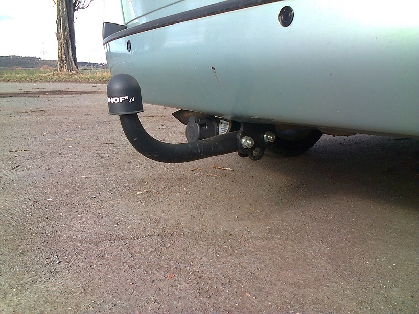

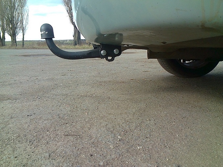

Ahoj,
nikdy jsem nechytl ani jedním a traverza mi nečumí a jezdím i do lesa na houby. Značku nevim. Koule je teda na pevno a jedíný-v myčce se v zadu kartáče můžou podělat, když na kouli dojedou a zadrbnou se
No problem. Na oktávce jsem to měl stejně. Za kouli Jachtclub na oktávu jsem dal asi 2300,- ze známosti.Provedení naprosto shodné, jen tam byla bakelitová výklopná zásuvka. Dobře se s tím parkuje - když jsi blízko tak druhýmu šťouchneš akorát do spz nebo ťukneš do zdi
Do myčky už nejezdim, ničí to lak. Kýbl s jarem to jistí.
až vylezu ven, vyfotim ti to.Teď se probírám z noční
Jo a zásuvka je hliníková a funguje 100% i když je v ní písek.

Moc dík vypydá to stejně jako chci koupit tak do toho příští týden půjdu.

No, pěkný.
a ty máš razítko autoservisu ohledně montáže?
Já musel u oktávky si to nechat namontovat, protože do papírů od tažnýho ti dá rázítko servis po montáži a pak musíš na technickou a pak na inspektorát.
není to tak snadné:-)

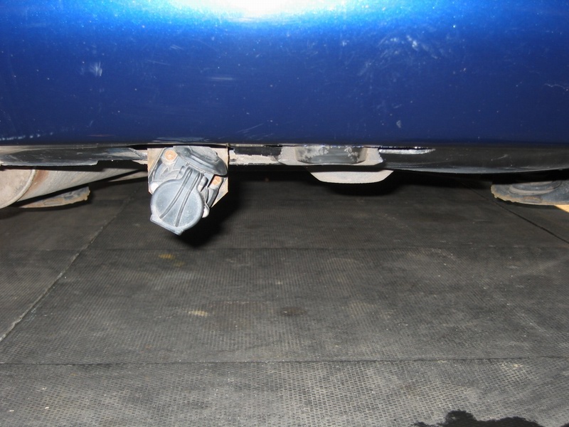

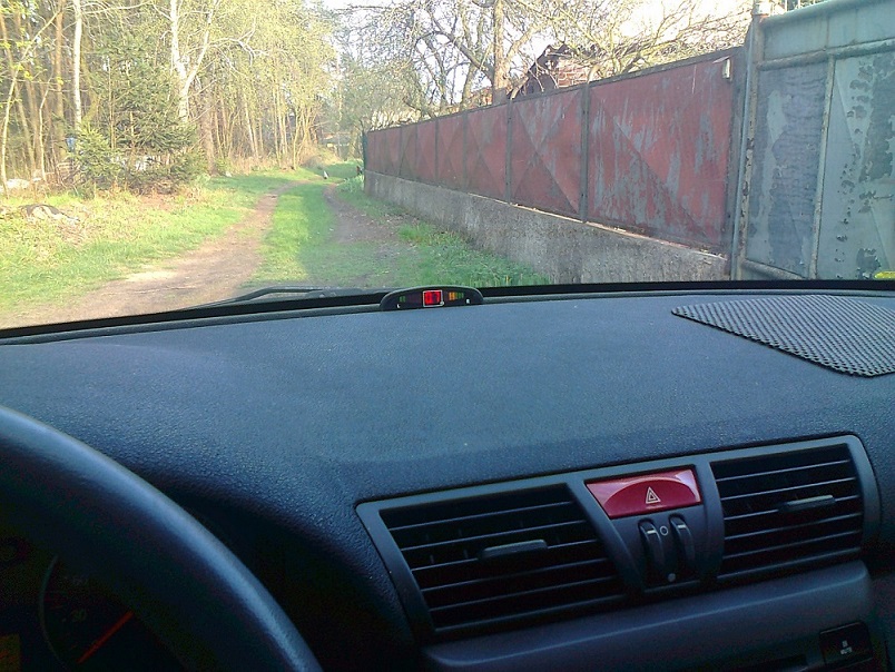

Tak dnes konečně vše jak má být.Tažné jsem montoval sám,musí nárazník dolů,elektriku jsme dělali ve dvou páč já ji moc neholduji,ale v poho.Na STK to zkontrolují +tipový list + 250,- a nakonec evidenčka kde jsem dnes ztrávil 5 hod. změna v TP za 50,-Kč. Ještě když byl narazník dole tak jsem dal parkovací senzory jako bonus

mě by zajímaly ty parkovací senzory, nějaké podrobnější info montáže a jaká jsi použil by bylo???
