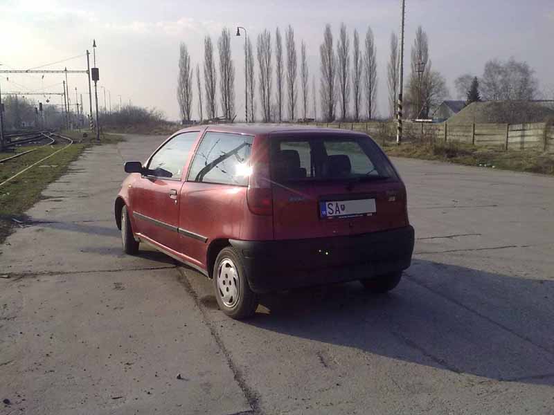

FIAT PUNTO 55 S . Opravujem : Som treti majitel.
Motor : 1.1 , 54PS
rocnik : 1996
najazdenych okolo 128 000 km ( na budikoch okolo 18x xxx , kvoli vymene budikov - dovod bol otackomer )
Farba : Tmavocervena metaliza.
Vymenene/Opravene : Zatial sa menilo tesnenie veka ventilov, tesnenie pod hlavou, prave zadne svetlo ( povodne bolo prasknute ) Smerovky sa vymenili za biele, vymena budikov s hodinkami za budiky s otackomerom. Dokupene Radio Alpine, subwoofer DLD, zosilovac Magnat. Kupene disky BORBET 13" ( potrebujem este gumy a dlhsie sroby kvoli podlozkam )
Buducnost : Punto chcem dat na 13" disky, vid. nizsie foto. Casom chcem dokupit kratsie pruziny, vyriesit olupany lak na blatnikoch a neake detaily.

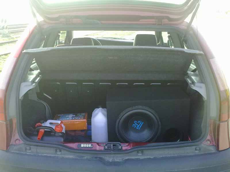

subwoofer DLD ZT 12 , max. neakych 700W , RMS 350 W. Radio Alpine CDE-9874RB , zosilovac MAGNAT , vykon neviem.

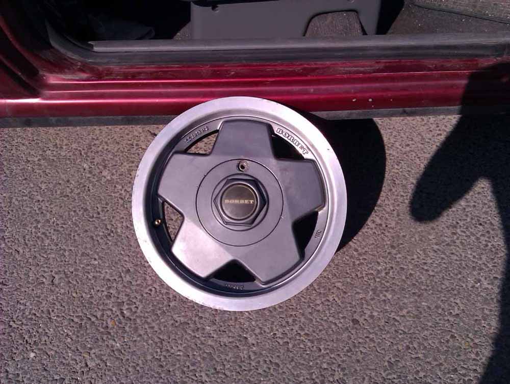

Vcera pribudli disky BORBET , R13, 5,5J . ET 30 , vzadu budu podlozky 1,5 cm , vpredu 1 cm. Gumy zhanam 165/55 alebo 165/50 R13.

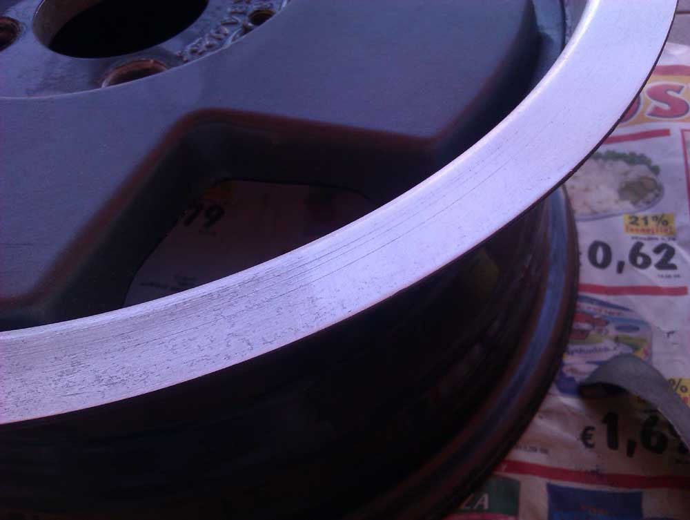

Povodne som mal kupit uplne ine, ale tieto su podla mna tiez dobre a snad budu aj pevne kedze je to Made in germany :wink: . trochu som sa ich snazil dnes "vylestit" alebo skor "omladit" :roll:

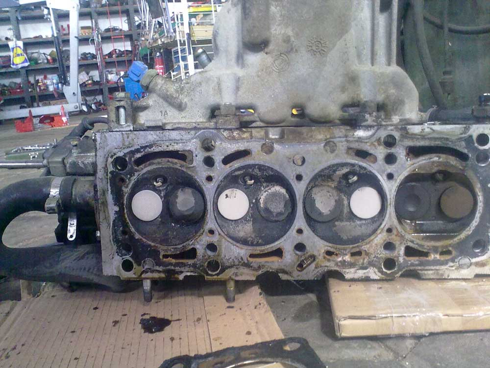

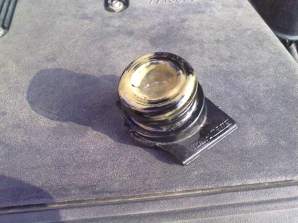

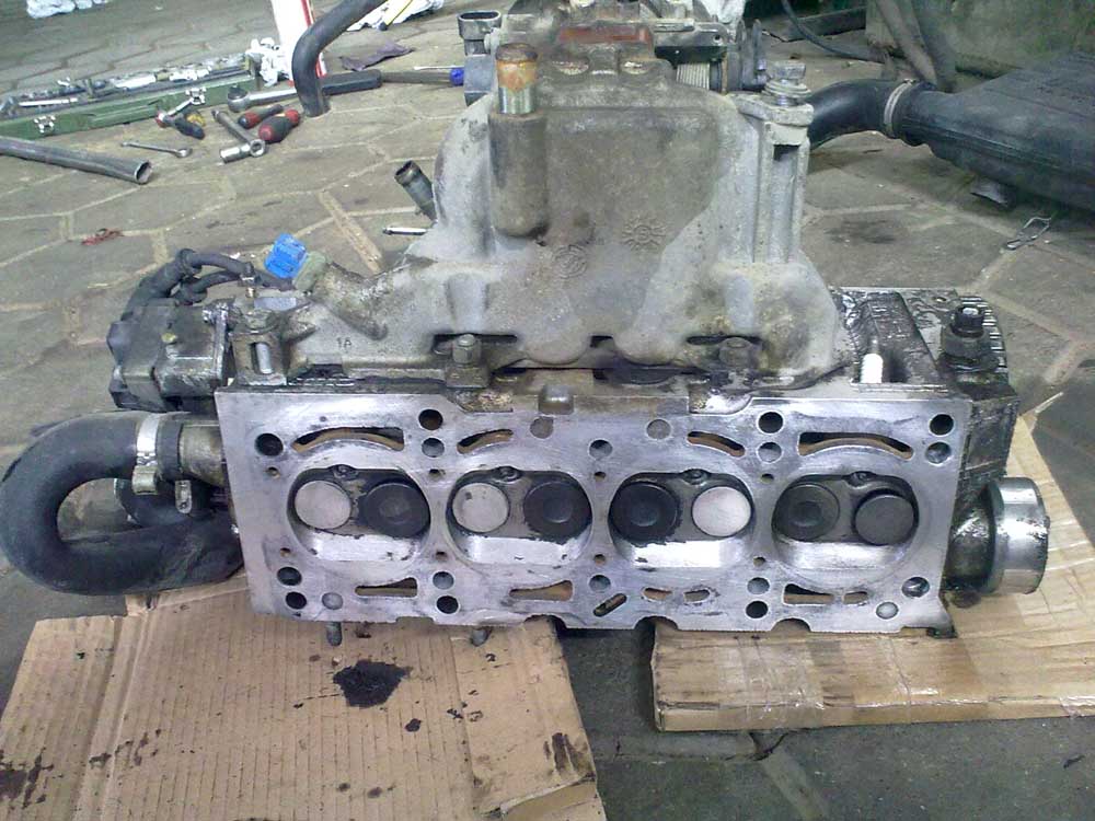

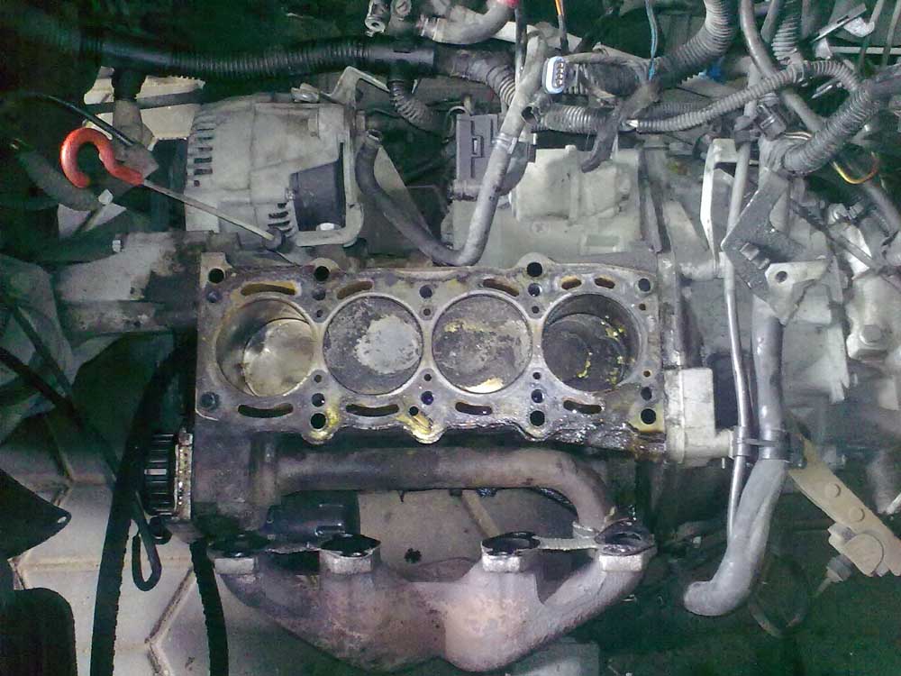

Po neakych 2 mesiacoch zacal mat motor cudny zvuk, ziadny tah, velmi biely dym. Pozrel som sa na viecko oleja a vidim nieco taketo :roll:
Takto to vyzeralo pod hlavou :
a takto hlava :

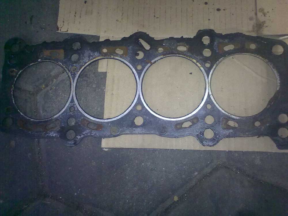

Takto vyzeralo tesnenie :

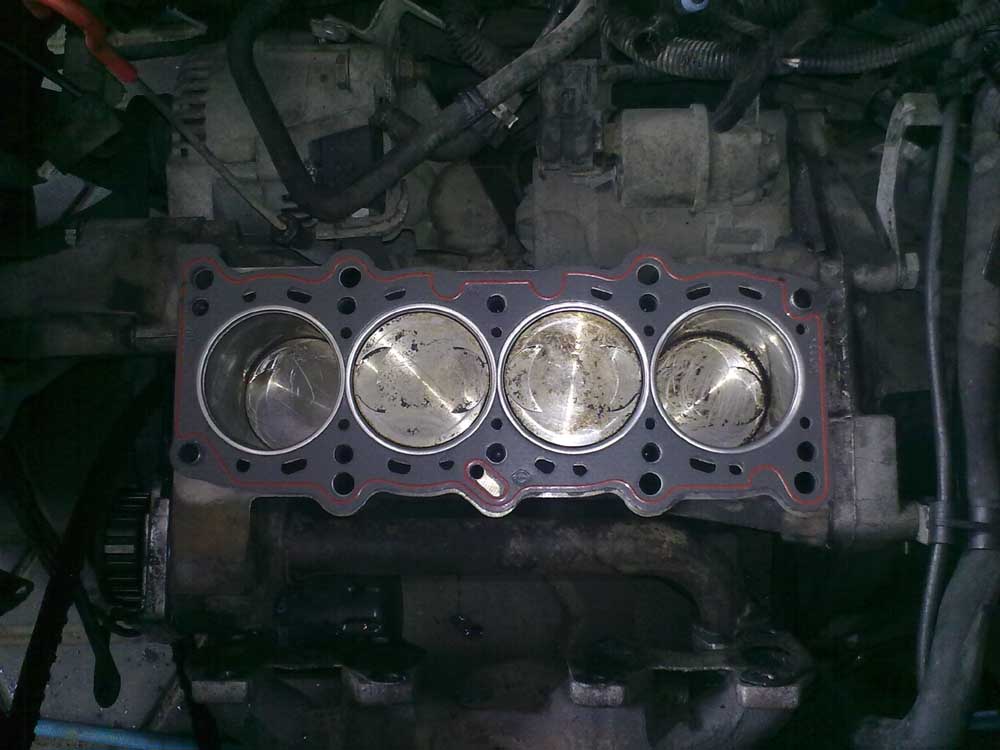

trochu sa prebrusila hlava a aj piesty, uz nasadene nove tesnenie :
