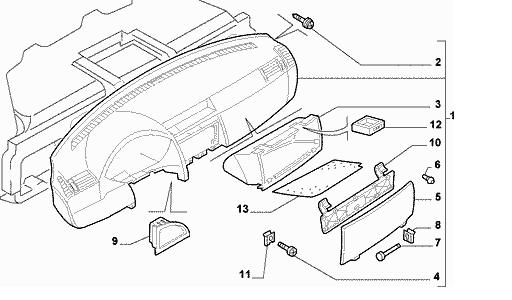

Zdravím,má někdo zkušenosti s vrchním kaslíkem ,měnil ho někdo?Měl jsem prasklý jeden pant a prasknul druhý.Teď se ho bojím otvírat ,aby my nevyskočili pružiny.
Fiat Stilo MW 1,9 JTD 85Kw
Re: Vrchní přihrádka
Tady koukni do eperu je tam názorně po kouscích rozdělená celá ta vrchní skřínka jsou tam i ceny myslím že to co hledáš má číslo 10,ale nevím kde přesně jsou ty panty.Ale určitě to půjde spravit svépomocí.

- přistrojovka.JPG (28.97 KiB) Zobrazeno 2046 x
Díky moc máš pravdu dotaz jsem hodil i http://www.gabriel-net.de/forum/forumdisplay.php?f=35" onclick="window.open(this.href);return false;
,ale žádná rada. V eperu mě ani ve snu nenapadlo hledat.Je to přesně jak píšeš díl č.10
Ještě jednou moc dík ,bude operace
