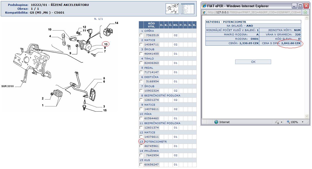

Ahoj, zlobí mě plyn, pravděpodobně to bude snímač pedálu plynu. Nevíte zda jde nějak opravit? Nový totiž stojí kolem 9 000 tisíc.

Jestli je vydřená dráha potenciometru, opravit nejde. a cena 9000,- je nesmysl
Bez názvu.JPG (101.36 KiB) Zobrazeno 15161 x

Zkus vrakoviště, bude určitě pasovat i z jiného modelu fiat.

Ahoj tak na uvod te jenom poopravim nemas v coudu plynovej pedal ale potenciometr plynoveho pedalu ja sem to resil uz taky jedinou dobrou radu kterou pro tebe mam zajed do fiatu tam ho maj za 5000 kč je nejlevnejsi vsude mi ho nabizely draz a vrakoviste bych neresil ponevadz je to elektro dil a nevidis do toho. :? :?

Já sem potenciometr vyndal. Vystříkal silkalem a jezdím dál. Zkusil bych ho prvně vyčistit. Zabere to půl hodiny a a ušetří to dost peněz.

No ja nevim nechci u tebe vyvolavat zbytecnou paniku ale jestli ti auto nejede hned po seslapnuti plynu krasne za plynem a pedal jde lehce tak tam asi nepomuze uz nic proste bude osoupna draha potencaku nevim skus prostriknout a uvidis jestli se to zlepsi anebo jeste diagnostika tam to proste zjisti jestli je v coudu. :wink: :wink:
