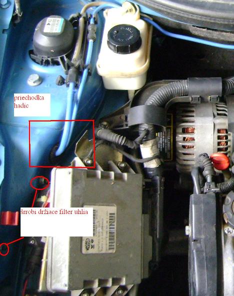

Mohl by mi někdo vyfotit umístění nádobky s aktivním uhlím v motorovém prostoru na puntě 1.1 nebo 1.2? Ale musí to být v motoru kde je servořízení.Teď dodělávám do punta servo a zjistil jsem,že tu nádobku mám umístěnou u čerpadla,a to čerpadlo té nádobce vadí,je tam málo místa,tudiž ty motory se servem ji musí mít umístěnou někde jinde.Tak bych to potřeboval předělat a nebo ji zrušit úplně.

Ked je umiestnena inde, tak asi nebudu sediet dlzky palivovych hadic. Auto plni nejake ekologicke normy a jednou z nich je aj smrad z nadrze, ktory ked funguje nadobka nejde von, ale sa spali a vyuzije. Rozhodne ju tam nechaj.

Hadice a jejich délka jdou upravit,to je ten nejmenší problem. A ohledně té "ekologie" když pořád jezdí po naších cestách 30 roků staré smradlavé ukouřené dvoutakty a bůh ví co ještě,tak tohle je proti tomu prd. Kdyby mi to někdo blejsknul bylo by to supr

takže na mojom 1,2 16 v je filter aktívneho uhlia vpravo nad kolesom pod podkolím...hadice tam idú cez priechodku ktorá je na každom punte a držia ju dva šróby z motorového priestoru ...kabeláž ide popri kabeláži svetiel...a nechavaš ho tam či nie?
Re: nádobka s aktivním uhlím
děkuji ti moc za foto :wink: už jsem to vytáhl pryč úplně,ale kdybych to tam dával zpátky tak vím kde to nacpat
