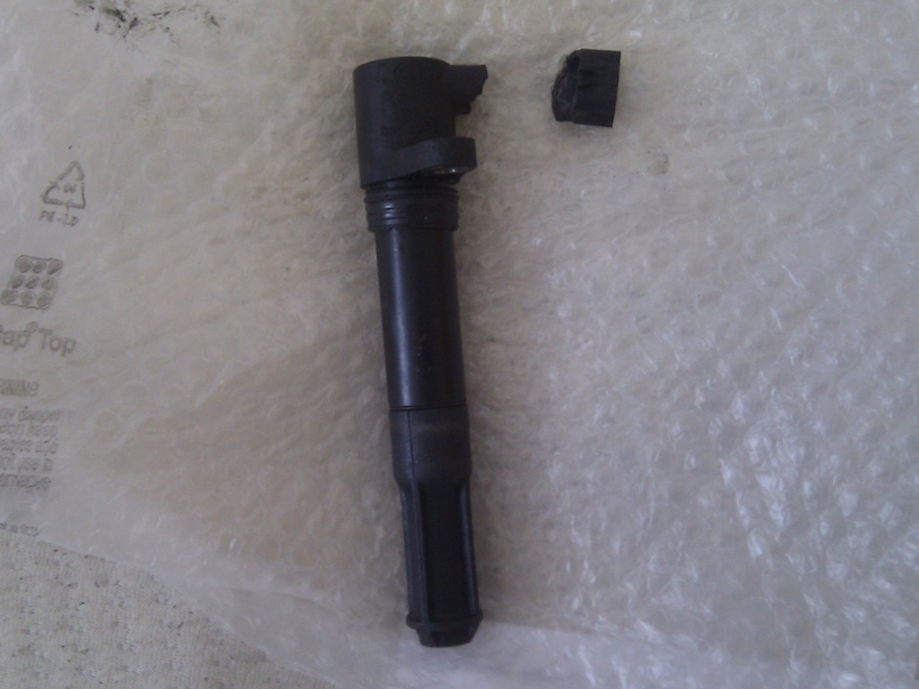

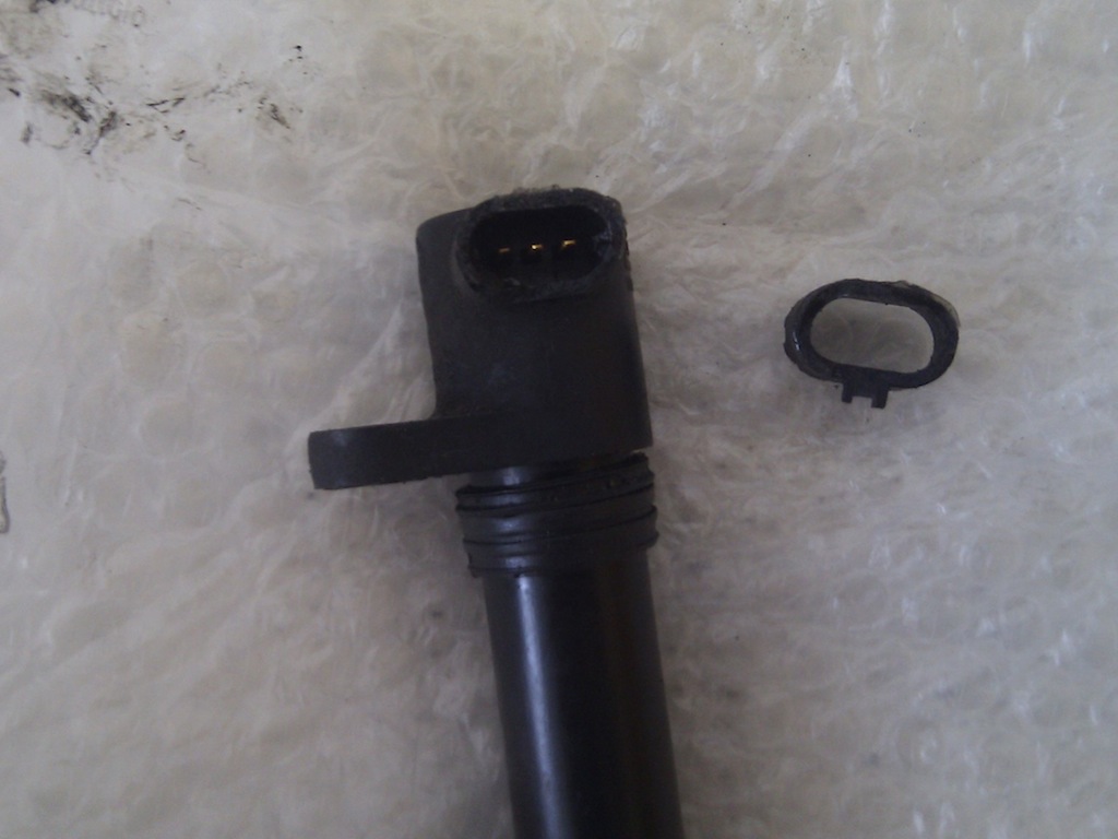

Tak chyba vyriešená, cievka možno bola funkčná ale konektor na nej do ktorého viedol kábel bol na maderu a vobec nedržal. Nejaký chytrák v servise to pri výmene sviečok asi zlomil a prilepil sekundovým lepidlom, však fotky hovoria za všetko. Nové sviečky mám cca 3500km a zle opravený konektor na cievke to už nevydržal, alebo to nevydržala samotná cievka.
Každopádne som tam dal novú cievku a auto ide znovu na 4 valce ako má.

Tak gratulace, ale jak rikas, ten konektor se urcite neulomil sam :-/
