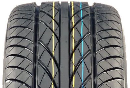

Zaskočila mě jedna věc,koupil jsem si dvě nové letní pneu Goodride SV308 195/50 R15 a na bocích mají značku M+S,což si myslím,že je označení pro zimní pneumatiku,ale tenhle vzorek evidentně zimní není,je to letní pneu, proč mají označení M+S ?

To soudruzi v Číně zapomněli z formy odstranit M+S :)

Jo je to čínská pneu,takže se není čemu divit :D .Ale v zimě bych na tom rozhodně nejezdil.

tak něco jsem našel na netu,citace z jednoho shopu "V zemi původu, kde v zimě neklesají teploty pod bod mrazu, se pneumatika používá celoročně a proto je označena M+S. V našich klimatických podmínkách jí lze použít pouze jako pneumatiku letní!!! Goodride SV308 nabízí velmi dobrý poměr ceny a výkonu"

všude na netu se to prodává jako letní pneu s letním vzorkem, určitě to nebude jediná značka která to označení M+S používá,a v recenzích co jsem četl si ji a značku goodride chválili,takže bych v tom problem neviděl. Samozřejmě to nebude na ježdění ve sněhu,ale jen v nižších teplotách,proto tam ta značka M+S asi je.

pro cajty je to tedy celoroční :lol:
