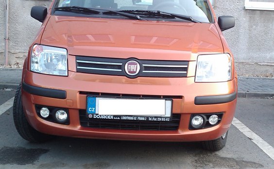

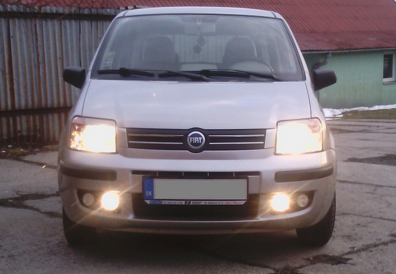

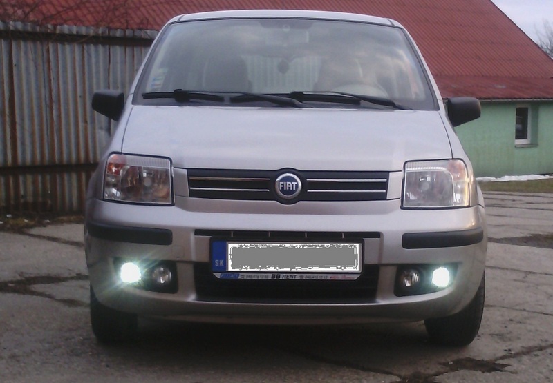

Já to mám takto:
- IMAG0017.jpg (52.57 KiB) Zobrazeno 18510 x
- IMAG0016.jpg (59.95 KiB) Zobrazeno 18510 x
Fiat Panda 1.2 Dynamic + LPG

Tak já si to nechal udělat v servisu jako komplet, tak mě to bylo vcelku jedno jak to udělají. Já měl akorát požadavek na homologované denní svícení umístěné vedle mlhovek. A pak si pro to jen přišel a zaplatil.

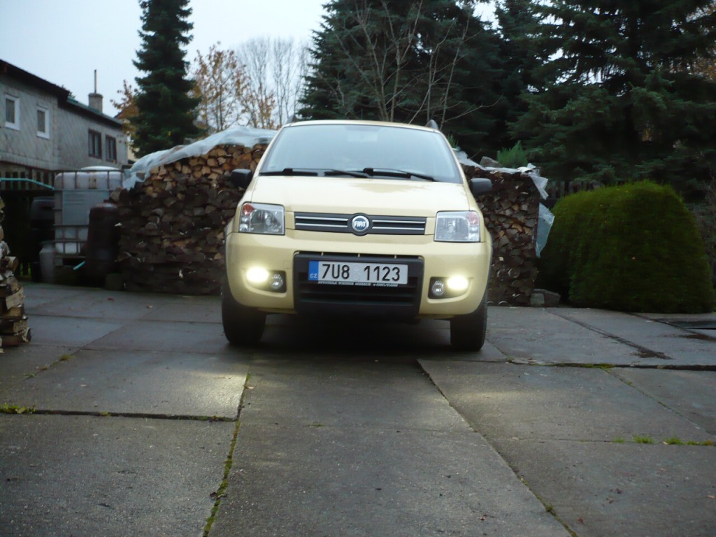

Já také, po vzoru PeNika
jsem zvolil umístění vedle mlhovek. Jsou to čtyřdiodová, průměr 70 mm.
- 100-0007_IMG.JPG (161.88 KiB) Zobrazeno 18497 x
