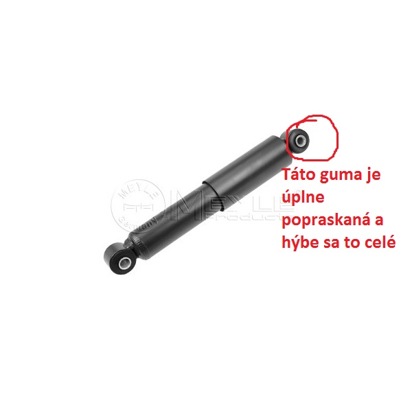

Zdravím borci musím už meniť zadné tlmiče na mojom Punte MK2 viď obrázok
Chcel som sa poradiť: pozerám že sú tlmáky za 35Eur(Starline) alebo potom okolo stovky samozrejme značkové. Nechcem do toho veľa dať myslíte že keď kúpim tie lacáky vydrží to aspoň 20tis km?:) Alebo priplatiť a brať značku? S autom jazdím len po meste žiadne mega vzdialenosti.
A Ďalšia otázka čo mám pozrieť ešte keď už budem meniť tlmáky? už keď to bude rozobraté aby som mal pokoj...sú tam nejaké dorazy,gumy,silentbloky?vymeniť aj to? je to drahé? prípadne mi napíšte jak sa to presne volá aby som vedel hľadať:)

vzadu ulozenie tlmicov nieje, samotny tlmic ma v sebe gumenny silentblok, takze len odsrobujes dve skrutky a zalozis nove

Na mém fiatku mi praskly gumy které drží zadní tlumič přichycený ke karoserii v horní části. Byl jsem s tim u kamarada mechanika ten se na to ani nekouknul a řekl že se tam musí vyměnit celé tlumiče. Tak jsem koukal po internetu našel jsem si tlumiče ktere by jsem tam chtěl dát když už neni zbytí a musí přijít nové.
Jedna se o tlumiče Bilstein ale narazil jsem na problem
Tlumič pérování - systém: dvě trubky
Tlumič pérování - způsob uchycení: bez oka
Tlumič pérování - způsob uchycení: pod okem
montovací strana: zadní náprava
sortiment tlumičů pérování: dobíjený plynem
Pujdou tam dát když nemají potřebné uchycení??
Našel jsem je na těhle stránkách
http://www.automedik.cz/autodily.html?p ... ct=2251303
a byli přímo pro MK2 188 tak jsem z toho trochu na rozpakách.
Popřípadě nedá se vyměnit jenom ta guma toho uchycení ?
protože tlumiče jsou v pořádku akorat prostě ta guma je v haji.

Keby si pozháňal také gumky tak ich stačí vymeniť,ale keď to budeš robiť je lepšie vymeniť celé tlmiče ja neverím že nie sú vybehané tie staré tlmiče keď sa rozpadajú gumičky,veď za 40€ kúpiš obidva a máš pokoj.

Koupil bych komplet nový, myslím, že nemá smysl opravovat starej tlumič, který má kdoví jakou životnost ještě. Dneska seženeš tlumič za litr kus a nějaký lepší tak 1600,- Kč. Já je měnil nedávno, jednak dost vrzali a už bylo znát, jak auto do zatáček plavalo. Dal jsem rovnou i nové pružiny a rozdíl jako sviňa

Ok koupim nové tlumiče a bude po starostech ještě dotaz ma smysl kupovat nove pružiny když auto ma najeto 93 tisíc? Naposledy co jsem měnil kola tak vypadaly v pořádku ani nebyli moc zrezlé.

Ono ani tak nejde o to, jestli jsou orezle, to budou třeba už po dvou letech,ale o tzv. světlou výšku vozidla. Pokud máš blatník, když se podívaš z boku vozidla,zároveň s pneu nebo opravdu jen o kousek nad, tak už by si asi taky zasloužila vyměnit. Já je vyměnil a tak o 2cm se mi zadek zvednul. Na těch pružinách ani nezáleží kolik má auto najeto, ale spíš jak moc býva naložené to auto, jestli v tom jezdíš převážně sám nebo neustále plně obsazený. Je to na tobě, ale když už, udělal bych to komplet

Péra nemeň keď ti nesedí zadná časť,ja mám 15ročné a sú O.K.len som ich ošmirgľoval a natrel,originál je originál!

Ok obrousim je a natřu to je dobrej napad. a tlumiče koupim nový. Stejně když už to budu dělat tak to budu mit rozebrany
