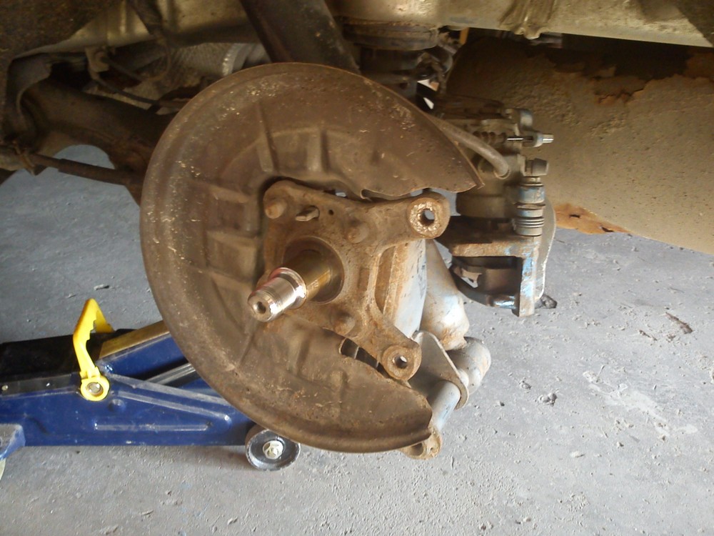

Prikladám zopár fotiek, lebo raz jeden múdry človek povedal že je lepšie raz vidieť ako 100x prečítať. ;)

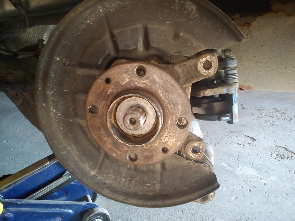

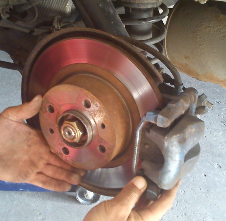

Ako už písal Boso:<br />1. zhodiť koleso
Ako už písal Boso:
1. zhodiť koleso
2. demontovať brzdový strmeň a kotúč

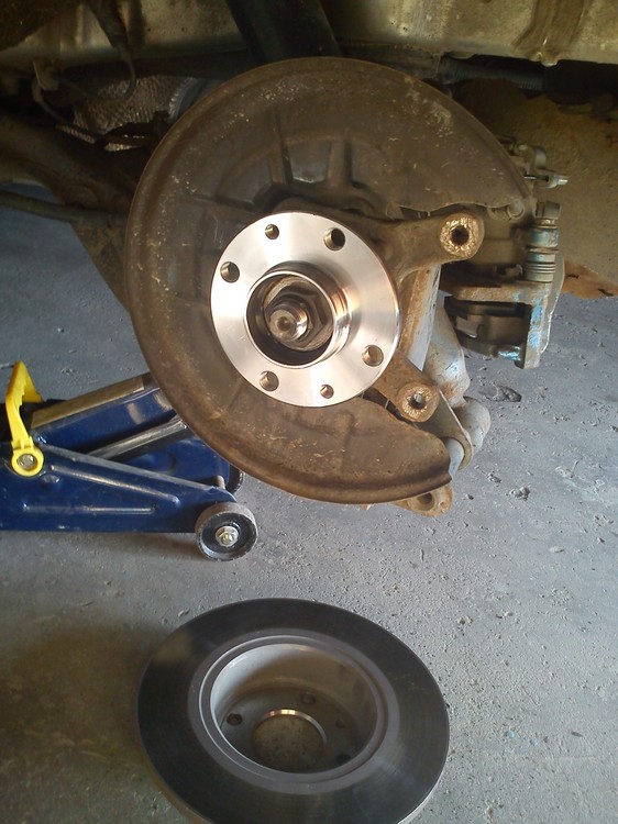

3. povoliť maticu, ktorá drží náboj s ložiskom.

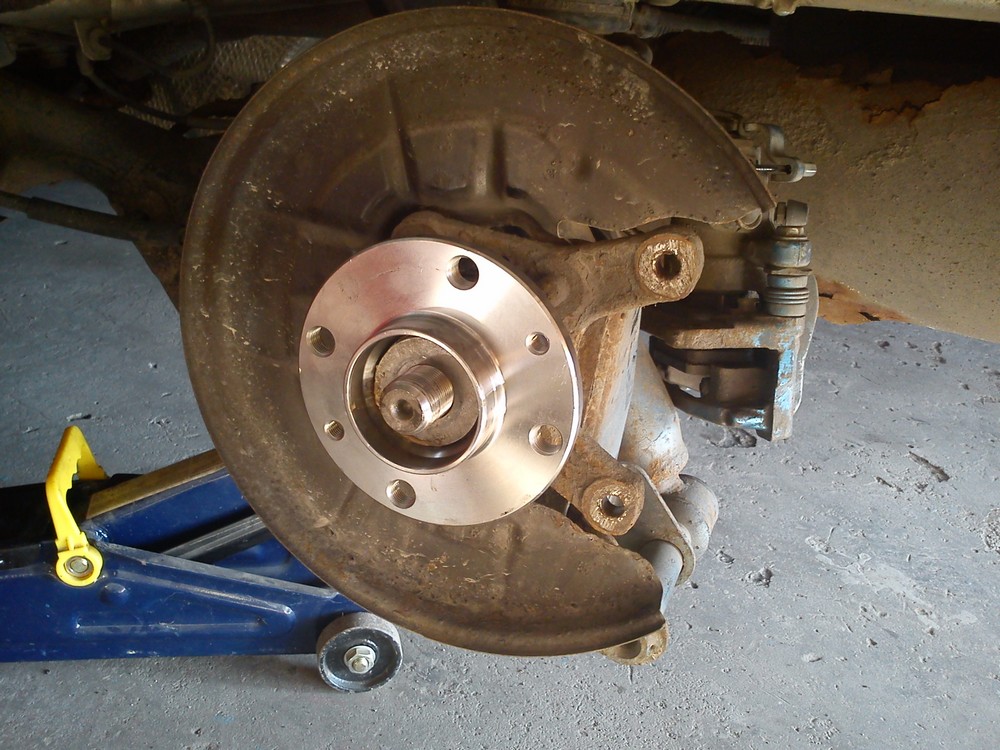

:wink:
4. zhodiť staré ložisko. Ide dole celkom ľahko.

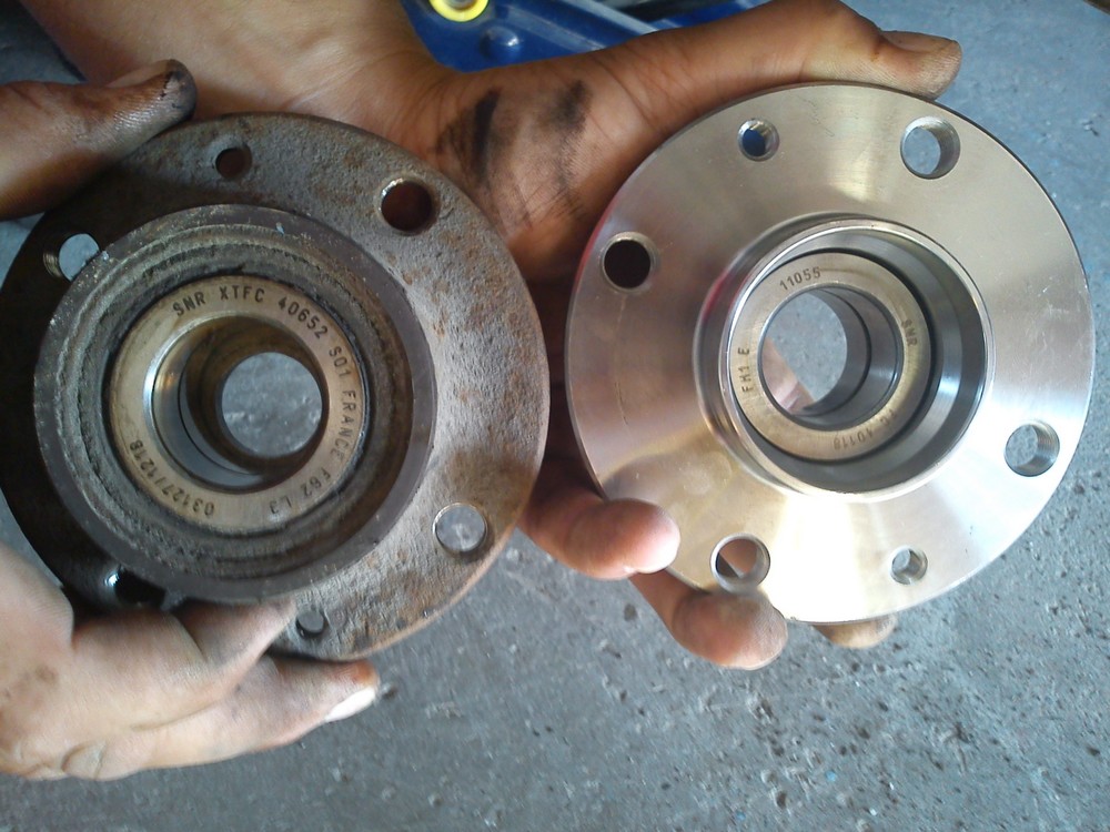

5. pre porovnanie staré a nové ložisko. Pri manipulácii pozor aby ste nepoškodili magnetický krúžok na ABS!

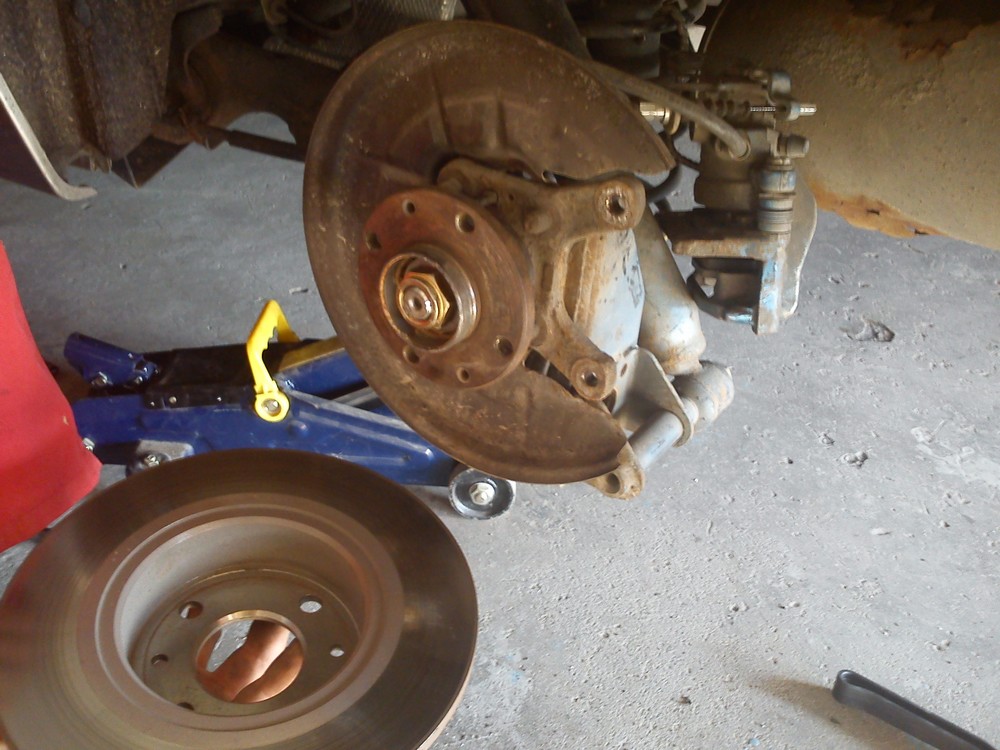

6. nasadiť nové ložisko, nezabudnúť na podložku pod maticu.

A ešte posledná časť. :)

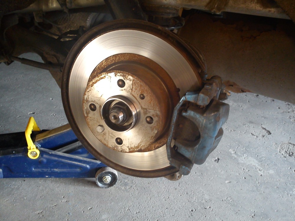

7. dotiahnuť maticu. Momentový kľúč som nemal tak som to dotiahol na fest.
8. nasadiť brzdový kotúč a strmeň. A samozrejme KOLESO! :D
