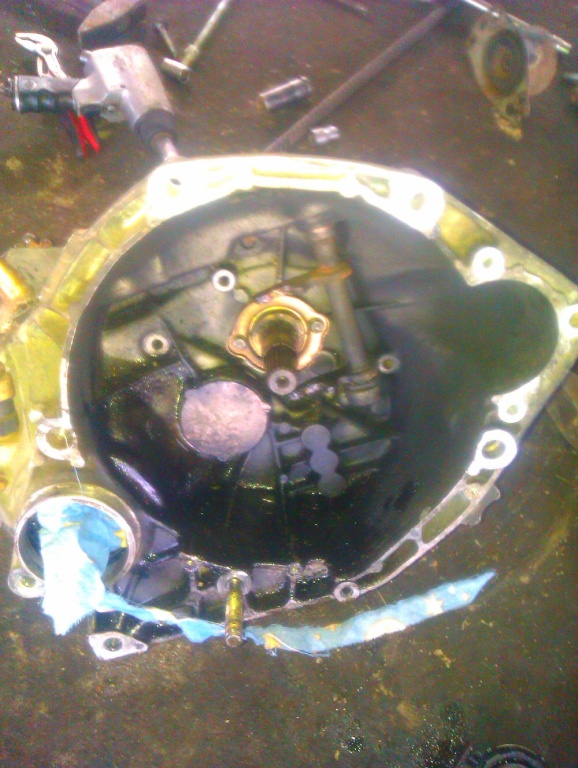

no tak multina co jsem koupil mněla jetou spojku a na spodku byl znát průsak oleje
když mi mněnil spojku tak zjistil že z čela převodovky jsou tři díry kde by mněli být šrouby a tam tudy mi ten olej valil
jinak ta převodovka byla mněněná ve fiat servise zhruba před rokem
takže asi tak
viz foto
takže asi tak
viz foto

Mno, tak s mým únikem je jasno:
na zvedáku byla díra ve skříni převodovky, asi na dámský malíček velká, schovaná mezi žebry na spodní části tak, že bylo jasné, že zvenku se to stát nemohlo ani nárazem na skálu, ani odlétnuvším kamenem od kola. Tak to mechanik zatmelil, dal levnější olej a nechal to, ať to zkusím, protože převodovka šlapala do té doby bez jediného škobrtnutí a bez jakýchkoliv pazvuků.
Šlapala.
Deset kilometrů. Pak v tom prasklo, v zrcátku vidím loužičku a stopu oleje, jen tak tak jsem dojel z teska domů na dvojku, bál jsem se přidat plyn. Je to zevnitř, to už je teď jasný.
Jestli někdo víte o funkční a neopravované skříni na 1.9 JTD 105 k. (99/00), dejte vědět. Místo letos na dovolenou, si přijedu k Vám pro převodovku....
