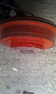

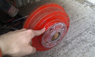

Dnes od rana som sa snažil dať dole rozširovacie podložky (už to tam bolo keď som auto kúpil) zo zadných bubnov.
Keď sa mi konečne podarilo tú sviňu uvolniť aby sa točila aspoň okolo osi, skúšal som ju dať dole.
Márne ani som s ňou nepohol, išlo s ňou točiť len okolo vlastnej osi, lenže sa točila spolu so stredovým nábojom.
Vytiahnuť smerom von to nebolo možné a skúšal som to technicky aj hrubou silou, no nepohol som s ňou ani o milimeter.
Preto ma napadá otázka či je vôbec rozširovacia podložka či to nieje nejaká súčasť bubna ???

nastříkat kolem osy nějakým mazadlem(WD, konkor, petrolej, brzdovka atd) at se to odrezí. a pak gumové kladívko a lehce poklepávat. když se neuvolní tak jedině použít nejaký stahovák.
předpokládám že ten šroub co tam je si vyšrouboval

Tak WD-čkom som to nastriekal hneď a výdatne. Šroubík som samozrejme dal von, len asi treba počkať kým to nejako to WD rozpustí, lebo dnes som s tým ani nepohol...

je to rozširovacia podložka....musiš sa s taym potrapiť...ak si povolil ten šrob skus to nejako stiahnuť nejakým stahovákom ktorý dáš za bubon len pozor odbrzdena ručna, daš dole tu plechovu kritku naboja založiš packy stahovaka za bubon a troška našponuješ a buchneš po stahovaku mohlo bi to teoreticky odskočiť a daj pozor až si nevyštiepiš z bubna....
- a ako pozeram tak je tam statočne farby a ak je to z duralu, hlinika....tak to bude riadne zoxitovane a preto to drži
- ja som po zime nemohol dať dole elektrony tiež sa tam nejako prilepili ale to sa mi stalo prvy krat....teraz som to poistil trochov vazeliny uvidim po lete :-)
alebo ešťe brutal riešenie ...ostry majzel...medzi bubon a podložku na dvoch miestach oproti sebe a skusiť to odlepiť sice podložku sice na dvoch miestach zdeformuješ ale potom ju zabrusiš a no problem...
potom daj vedieť čo bolo účinnejšie :-)
