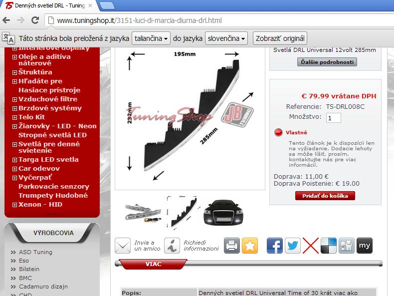

tu je zopár odkazov pre všeobecnú inšpiraciu,
http://www.narva.sk/?cls=spresenttrees&strid=317" onclick="window.open(this.href);return false;
http://www.narva.sk/default.asp?mtc=0&c ... tiid=24378" onclick="window.open(this.href);return false;
a ešte jedna stránka, kde ponúkajú väčší vyber svetiel, len Bravo 2 ma moc oblý predok tak tam treba fakt specialne
http://tuning.autodoplnky.cz/denni-svic ... i-sviceni/" onclick="window.open(this.href);return false;

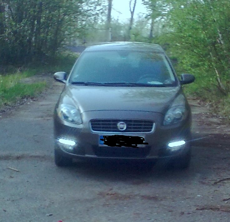

Dej to na místo mlhovek. http://www.autoprofi.cz/neuveden/autopr ... ogace.html" onclick="window.open(this.href);return false; Tyhle mám já. Už víc než 2 roky http://www.dennisviceni.cz/dennisviceni ... -Sj288typ2" onclick="window.open(this.href);return false;

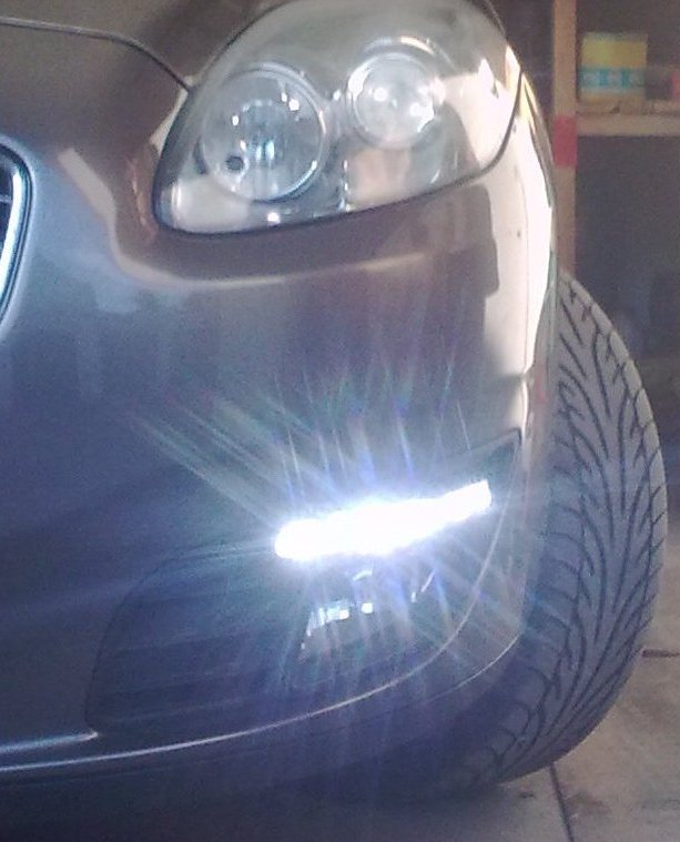

Ahoj,
povedlo se mi sehnat DS, které má ledky namontované v úhlu cca 90°, takže jsem je namontoval do záslepek na mlhovky, vypadá to skvěle akorát to ještě nemám zapojené, sháním totiž svorku 15, což je klíček k zapalování.
Kdyby jste někdo věděl jaký je to drát a kde ho hledat, ozvěte se. Pak sem šoupnu fotky....

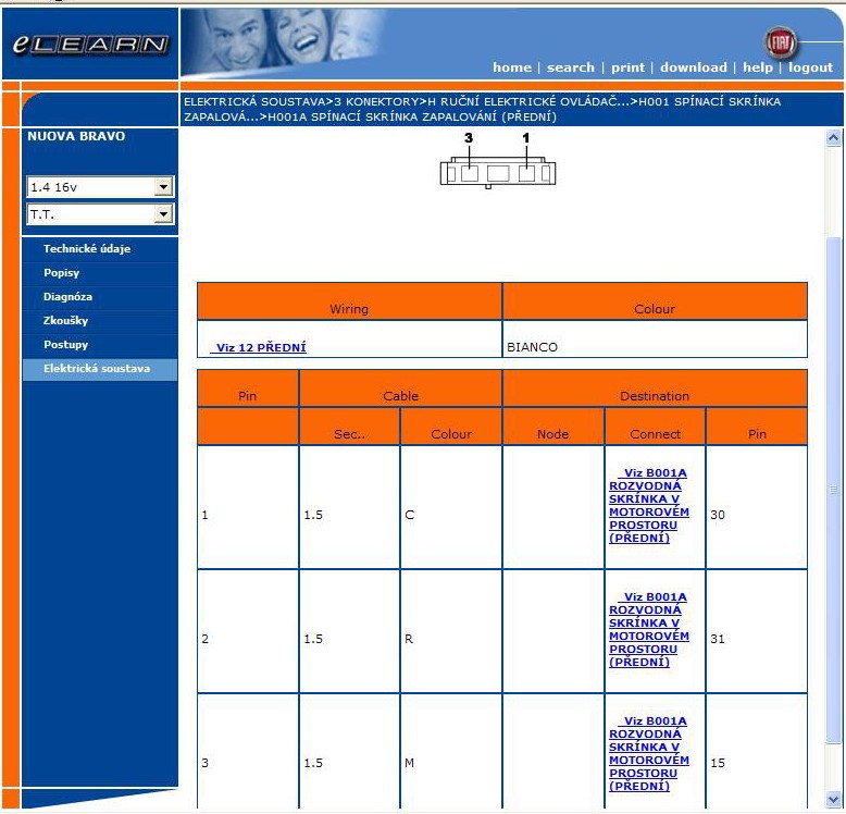

tu je konektor čo je ku spínacej skrinke, "naživo" som ten konektor nevidel, len v manualy, nechce sa mi dať dole obloženie stĺpika
zapojenie spínacej skrinky.jpg (118.51 KiB) Zobrazeno 9434 x

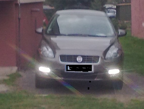

Tak konečně mám hotovo...denní svícení se povedlo, po zapnutí klíčku svítí na 100%, po zapnutí potkávacích světel se ledky zeslabí na 10% a fungují tak jako parkovací.Ukázka zde:
http://www.youtube.com/watch?v=dZSRrey9rWU" onclick="window.open(this.href);return false;
