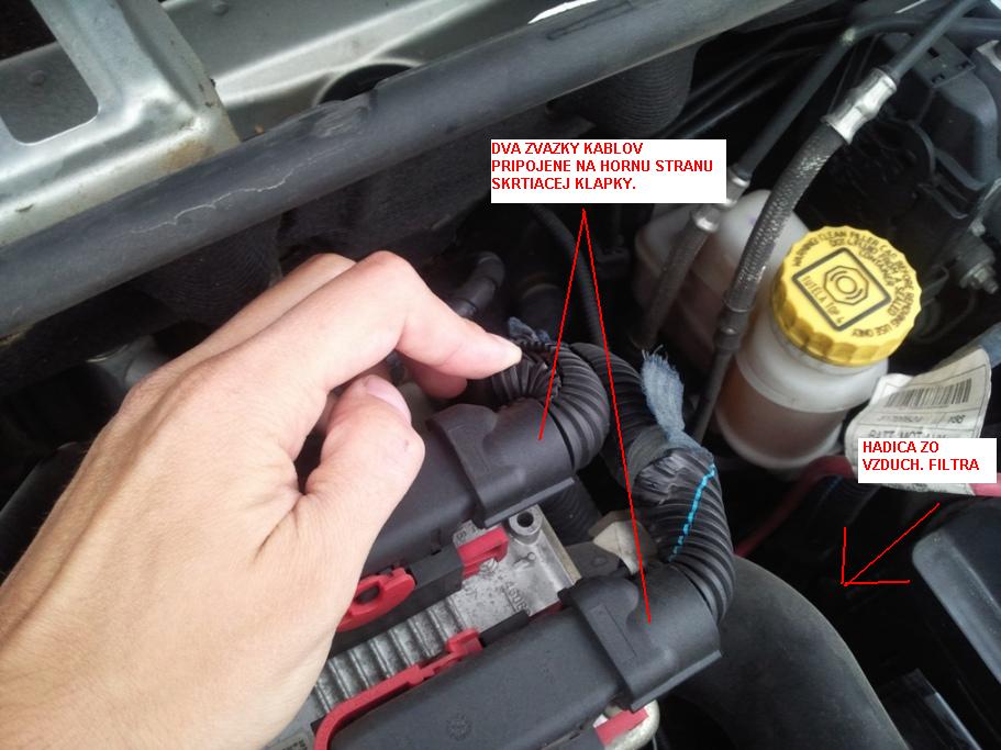

Moje Punto má motor 1.4 16v a má škrtiacu klapku ovládanú elektronicky. Ciže do nej vstupuje hadica zo vzduchoveho filtru a zhora dva zvazky káblov so zvláštmi koncovkami. Takže rozoberať to by určite nebolo vhodné. Jediné čo ma napadlo dať dole hadicu nasávania vzduchu a vyčistiť to sprejom na čistenie škrtiacich klapiek.
Otázka je či je taký sprej na to vhodný, keď je tá klapka také čudesné zariadenie s elektronikou?
Dík.
PS: Pridávam aj foto, ktorá však nieje najlepšia :)

a v com je problem tie kable odpojit???

Tak na moju obranu, vždy najskôr používam vyhľadávanie a až potom píšem novú Tému.
Lenže v tomto prípade som pre svoj motor 1.4 nenašiel nič konkrétne ako vyčistiť škrtiacu klapku. Návodov ako vyčistiť klapku na motore 1.2 8v je tu habadej, ale ten ma narozdiel od môjho mechanicky ovládanú klapku cez plynové lanko.
Moja klapla je ovládaná elektronicky a ako som ukázal na fotkách je to celé zariadenie do ktorého ide ešte aj elektronika cez dva hrubé káble.
Preto som sa tu pýtal na ten sprej, aj keď viem že ručné čistenie je najlepšie. No nejak som nenabral odvahu to rozmontovať, lebo mám obavy napr. o také veci ako nastavenie krajných polôh klapky atď...
Totiž bojím sa aby som takým rozobratím nenapáchal viacej škody ako úžitku. Preto som sem napísal tému, aby som zistil či niekto nemá nejaký podrobnejší spôsob ako takúto klapku vyčistiť bez následných problémov.

znovu- systém klapek všech motorizací je až na nějaké drobnosti(MAF senzory, potenciometry atd.) stejný, jedny jsou ovládané lankem druhé elektronicky.
pro všechny platí:
pro čištění bez demontáže - odpojit sání a vstřikovat sprej za chodu motoru(řídit se návodem na spreji)
pro čištění s demontáží klapky(nejlepší a nejůčinější způsob):
1-odpojit sání
2- odpojit baterii
3- odpojit vše od klapky( lanko, konektory, hadice atd.)- poznačit si umístění, pozor na vyhřívání klapky, pokud má- z hadic poteče voda
4- demontovat klapku
5- precizně vyčistit včetně krokomotorku
6- vše v opačném pořadí namontovat
nastavení si dělá ŘJ sama, důležité je odpojení baterie.ještě neco není jasné :?:

najdi si na netu nebo v mototechně sprej jaký chceš, já jsem měl něco...eagle za 150kč(carburator cleaner) a stříkal jsem to za chodu(nepomohlo), takže proběhne demontáž klapky.
krokomotorek jsem "jednoduše"(blbý přístup ke 2 šrobkům) vymontoval a kuželku očistil + vystříkal kanálky sprejem.
nevím jak ten krokomotorek máš řešený ty(foto by pomohlo)
