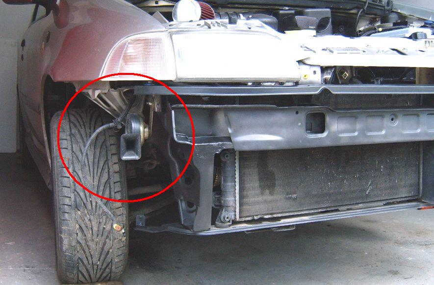

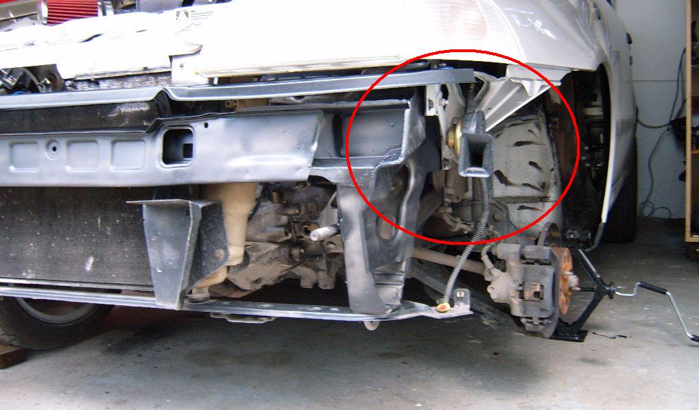

Prosím poradťe, kde sa nachádza klakson na Puntiku I, rok výroby 1996, motor 1,2. Poterbujem ho vymeniť. Ak by bolo foto tak super. Dík
Pun-to
Příspěvky: 737
Registrován: 06 čer 2007, 22:25
Bydliště: Česká Třebová
Re: Kloksón
Příspěvek od Pun-to »
Je v levém předním podběhu.Prakticky před nádobkou ostřikovače. Dostaneš se tam zespodu dírou mezi nárazníkem a plastovým podběhem.

Mno pohodlnější ale náročnější je sundat podběh je k temu pak lepší přístup pokud nemáš možnost zvednout auto.
Shodou okolností jsem ho dneska taky hledal a jelikož nemám dílnu kde bych auto zvedl tak jsem sundával podběh abych v tý zimě u toho nemusel ležet

No fajn už som ho našiel a vyviedol som ho na blatník, teraz je k nemu super prístup a možem ho hocikedy vymeniť bez problémov. Dokonca je tam preňho miesto na uchytenie ako ušité. Ak niekto chce vidieť možem poslať aj foto. Dík za rady. :P
