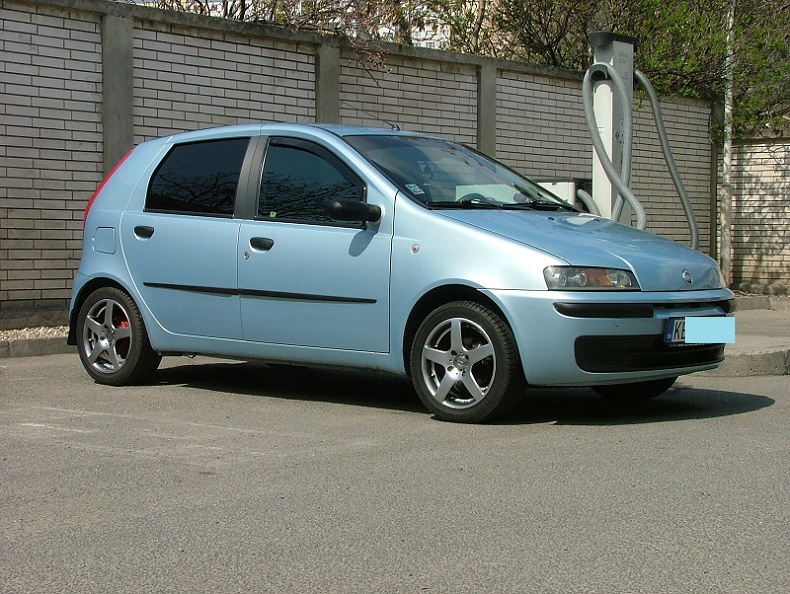

Zdravím kucí,

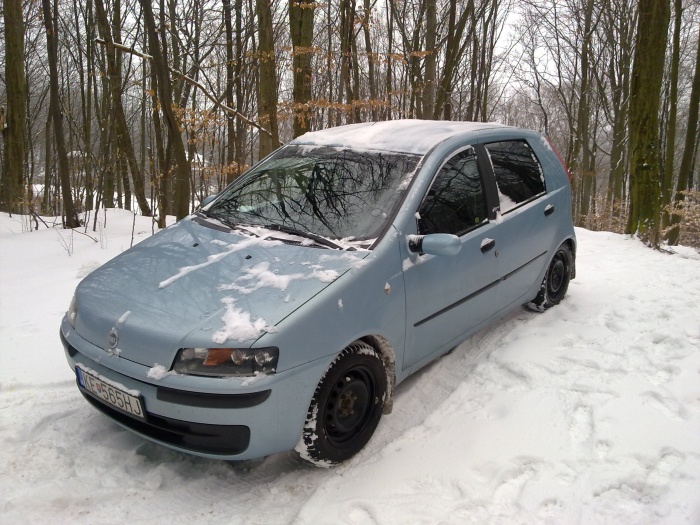

Tak Vám tu kúsok predstavím môjho krásavca:
Punto Mk2a ELX
Farba: Azzuro Astrale
Model: 10/2001
Motor: 1,2 8V 44kw
Farba interiéru: Tá hnusná modrá :lol:
Som druhým majiteľom, kúpil som ho po jednej pani ktorá v ňom vozila deti :)
Bolo kupované na SR a servisované dá sa povedať že skoro v jednom servise.
Bazárom som sa chcel vyhnúť,preto som sledoval výhradne súkromné inzero.
Na kúpu auta som nemal čas,po vyhadzove z roboty som prišiel o firemné vozidlo tak som to musel operatívne riešiť.
Bol som pozrieť cca 3kúsky a najlepšie som bral. Paradoxne s najväčším počtom km a bolo v naj stave. Už mu ťahá na 250tis. km!
Nechcel som do toho veľa vraziť. Mám ho cca 3mesiace a po počiatočnom servise(náplne,rozvody,brzdy)
zatiaľ len tankujem(klop klop)
Jediné,čo ma ešte trápi je na istých miestach slziaci motor,ale ako mi povedali,nemám to riešiť nebodaj rozoberať lebo by to robilo ešte viac,spotrebu oleja nejakú extra nemá
A keď idem nad 120km/h začne mi blikať kontrolka motora(nie svietiť) Po spomalení prestane-asi to bude len čidlo
Najviac ma stretnete jazdiť po Košiciach a okolí-blízkom aj ďalekom :)
Do extrémnych úprav sa tiež nehrniem.
Zatiaľ som vykonal toto:
Kompletné vyčistenie interiéru- dalo mi to zabrať-prach všade,piesok v ofukoch,žuvačky prilepené na podlahe,zažltnutý strop...predraté gumové koberce nahradené textilnými
Kompletné ošetrenie a oživenie laku
Fólie boky a vzadu
Deflektory predné okná
Stredové stĺpiky potiahnuté 3M fóliou carbon
Natretie zadných bubnov Hammeritom(červená)
Osadenie LED žiaroviek všade kde sa dalo :lol: (parkovačky,ŠPZ,interiér,kufor)
Osadenie LED pásikov dopredu nad pedále a nad nohy spolujazdca
Osadenie uni lakťovej opierky
Výmena stieračov za: Bosh aerotwin 54 a 45cm
Osadenie plastového spodného krytu motora- sériovo tam na moje prekvapenie nebol
Výmena kratšej antény stará bola ulomená
Rádio Pioneer na USB

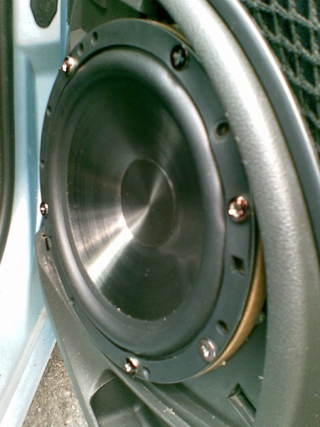

Vpredu výmena repro za komponentové Canton s výhybkou

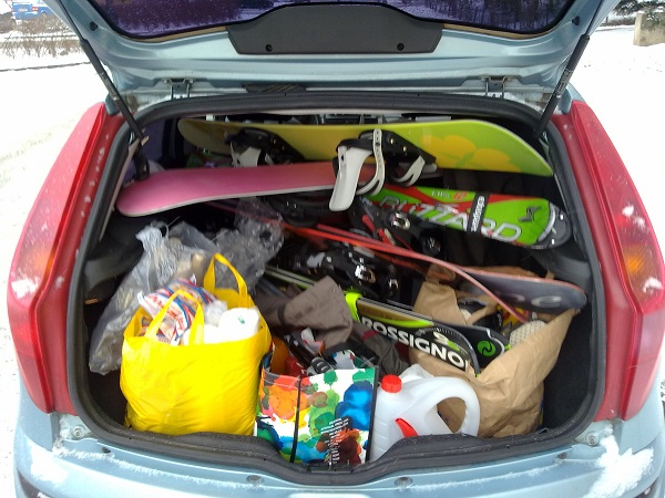

Punto-ideálne dovolenkové auto-takto sme šli na silvestra do Tatier-5 Snowboardov,2 lyží,tašky a 2 ludia:D

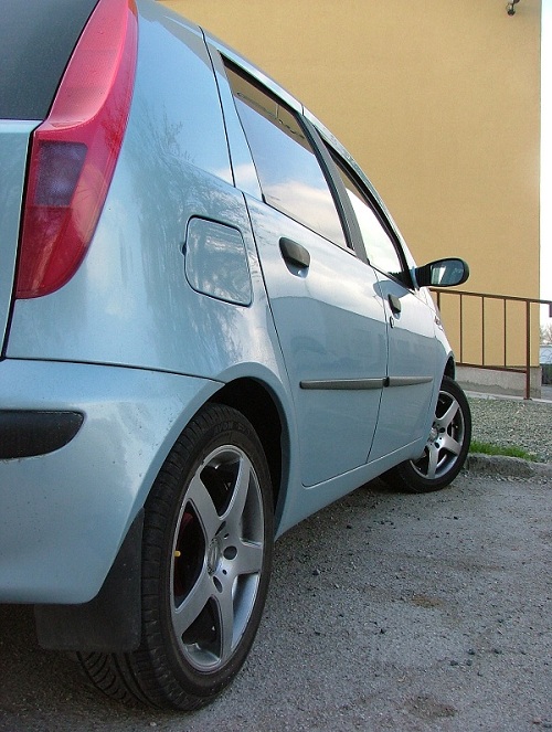

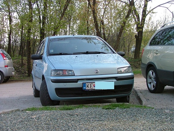

Tak po dlhšej odmlke nejaké foto aj s kolesami:

pekne pekne lem ni tam vadia tie zadne zasterky :wink: :wink:

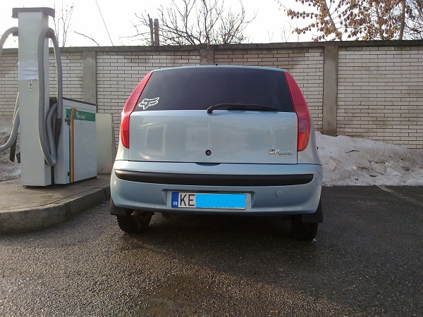

Dnes sme boli trošku umyť:

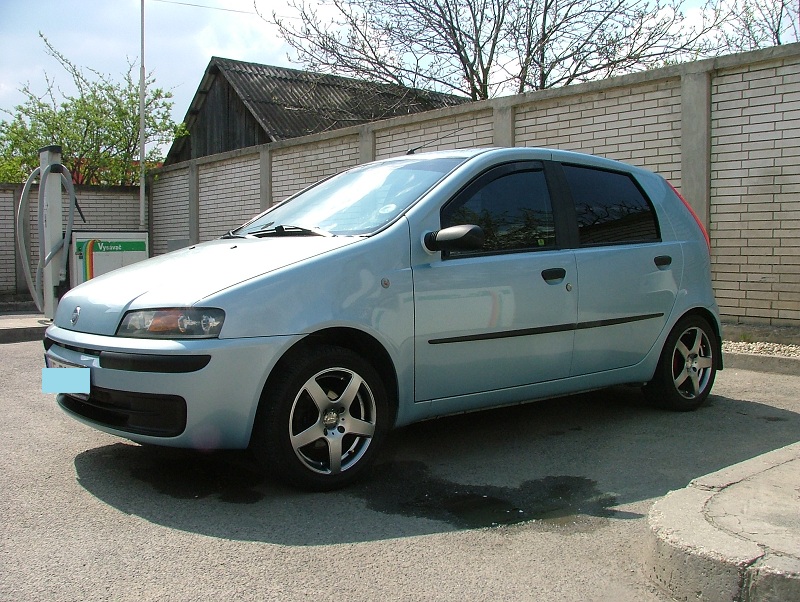

ešte táto

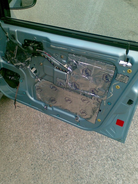

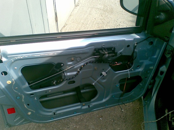

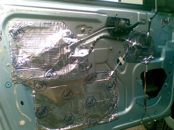

Po nejakom čase prebehlo pár malých úprav:
Výmena filtrov, sviečok,natretie predných brzdových strmeňov na červeno a konečne som sa dostal k vytlmovaniu dverí materiálom STP silver bulk- výsledok je suprový, fakt každému odporúčam,hudba je potom neporovnateľná, žiadne vibrácie a vŕzganie, za tých pár hodín papračky to stojí. Prikladám foto

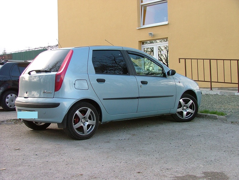

Finálka

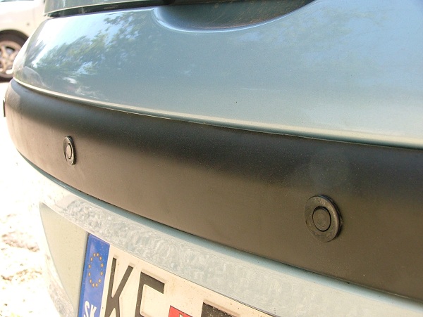

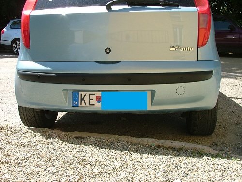

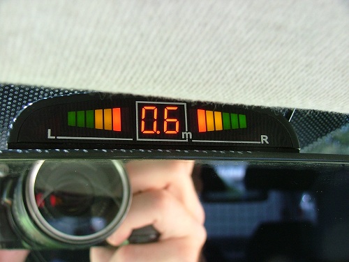

Včera som mal dobrý kauf na parkovacie senzory, no nekúp to :) Za 20 ojro 4 senzory aj s displejíkom-ukazuje farebne aj vzdialenosť v centimetroch od prekážky. Keby niekto chcel posuniem kontakt na chalana od ktorého som ich bral, má ich ešte dosť :) Bol som v jednom servise zo zaujímavosti sa spýtať za kolko by mi ich namontovali-odpoveď 60ojro :!: Tak som sa do toho pustil sám :) Montáž zabrala si dve hodiny, najhoršie bolo prevliecť káble senzorov z nárazníka cez priechodku osvetlenia pre ŠPZ ktorá bola asi tak malá jak je otvor v nádržke na ostrekovač :lol: Potom to už šlo. Myslím, že som to docela zvládol až na štvrtý senzorík ktorý je kúsok nižšie ako ostatné, no čo už :) displejík som umiestnil šikovne nad horné zrkadlo,takže nijako nešpatí na palubovke. Myslím si že je to dobrý pomocník aj pre také malé auto ako je Punto. Najmä v noci, v podzemných garážach atd. A hneď je Puntáš o triedu vyššie :D Len odporúčam:)
Bravo 198 1.4 T-jet Sport

Tak a niečo obrazové, z montáže foto žial nemám.

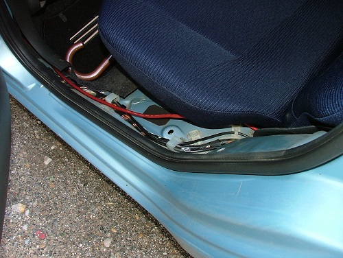

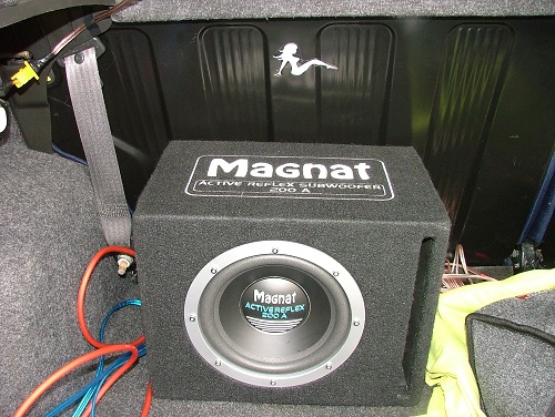

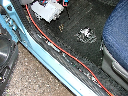

Včera prebehla montáž subáča.
Na začiatok som zvolil basic triedu aktív Magnat A 200(100W RMS) a kabeláž DIETZ. Dá sa povedať že za málo peňazí vela muziky-hrá slušne. Ešte sa musím pobaviť s nastavením. Teraz mi samozrejme všetko rezonuje takže najbližšie poputuje kufor na tlmenie plus doska na podlahu aby mal subáč dobrý tvrdý podklad. Prebehlo to hladko,najťažšie bolo prestrkovanie kábla ani nie tak z motorového priestoru ale od rádia dole k podlahe,ale nakoniec sa to zdarilo. Za pomoc ďakujem kamošovi Danovi, ktorý mi na punťasovi už vela pomohol.
Ešte som sa chcel opýtať kde dávate zem na subáč? Ja som ju dal pod šrób zadného bezp. pásu no zdá sa mi to slabé, chcelo by to niekde priamo o karosériu.Tak ak máte nejaké dobré miesto poraďte.
Vďaka
