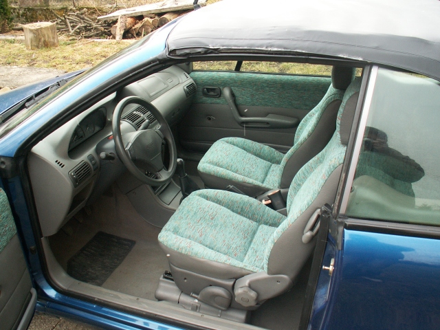

- Čalúnenie sedačiek - šila mi to kamoška za bonboniéru, látku som našiel čalúnickú na povale - výškové nastavenie vodičovej sedačky je z iného auta, ale len koľajnice som musel vymeniť - odvŕtať pôvodné, lebo tá sedačka nebola sklopná

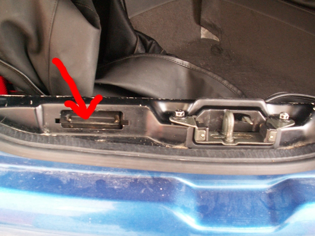

- Kufor je otváraný elektricky diaľkovým, použité štandardné servo z feldy,

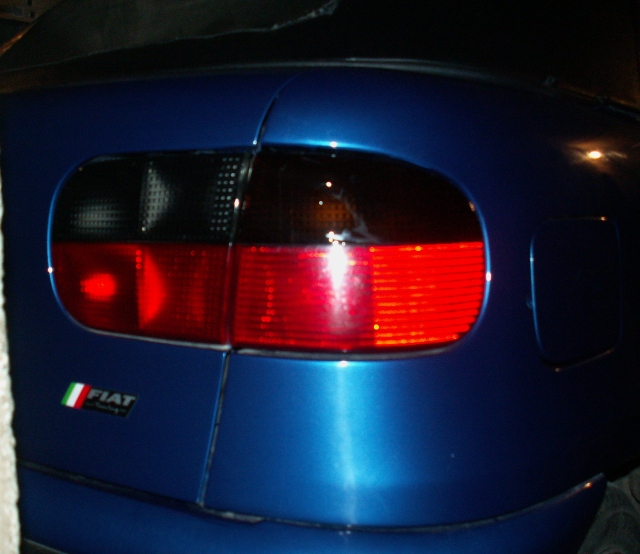

- Zadné žiarovky objednané cez ebay LEDkové, dnes, takže prídu asi za mesiac, dve na smerovky, dve na svetlo/brzda, dve na bočné smerovky, spolu 10 EUR

ďalšie velmi pekne cabrio
, to čalunenie je super, kamoška sa tým môže živiť( ak sa už neživí)
Re: Môj kabroš
Hej to khaki calouneni je fakt zvlastni, to vidim poprve. Jinak pekny auto, kabrio je proste fakt hezky.

skôr by som to nazval "tyrkysová"radekrat píše:Hej to khaki calouneni je fakt zvlastni, to vidim poprve. Jinak pekny auto, kabrio je proste fakt hezky.
na fotke je to divné, v skutočnosti je to omnoho krajšie, keď bude vonku svietiť slnko, spravím lepšie foto

veru napchať tam ten servomotor žiadna slava sam so sa s tym trapil....ale tiež sa mi furt nechcelo pchať ten kluč do zadnych dverilinomaniac píše:Auto nie je vo finálnej podobe, stále sa na ňom pracuje

dnes som navštívil jednu prevádzku autosklo v žiline a za euro som dostal pol metra štvorcového odpadovej fólie
dolámať paprče tomu, kto mi to kázal lepiť, šak mi pri tom vytiekli všetky nervy...

niečo podobne chcem spraviť aj ja s modrou foliou...ale najskôr chcem zavolať do nemecka jednému výrobcovi svetiel či by nevedel vyrobyť na smerovku bieli krit...ale pochybujem že uspejem ved 1ks....to by som ani ja nenastavoval mašinulinomaniac píše:dnes som navštívil jednu prevádzku autosklo v žiline a za euro som dostal pol metra štvorcového odpadovej fólie
Re: MOJE PUNTO 1 - Ukažte ta svoje - linomaniac :-)
vypada to dobre ty zadni svetla

treba kúpiť fóliu čo predávajú na ebay za 8 USD free shipping, je taká gumovejšia, dá sa v rukách naťahoavť, túto som nahrieval teplovzduškou, ale nie je moc tvárna. Z diaľky je to ok, zblízka vidieť chyby, ale kašlem na to, aj tak to budem musieť pred prvým polišom strhnúť.cenzura píše:Taky se mi to líbí, na 3/5dv punto by se to asi dělalo huř
