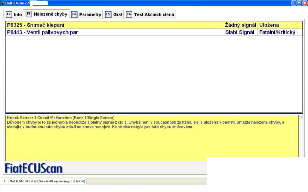

Zdravim lidi, mám takový problém. Diagnostika mi ukázala na mém Puntu HGT dvě chyby jedna je snímač klepání - žádný signál a druhá je ventil palivových par - slabí signál. Obě nejdou smazat. Víte někdo o co jde a jak tento problém vyřešit? Přidávám fotku chyb.

diagnostikov auto neopravis :D iba zistis chyby ulozene v pameti. Kedze mas stale pokazene suciastky na motore tak vzdy po vymazani sa hned zapisu do pamete zavad. Ked to budes mat opravene potom si vycisti pamet zavad

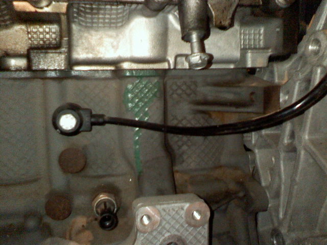

snímač klepání je na bloku motoru(sleduje detonace ve válcích) , podle manuálu někde nad alternátorem.

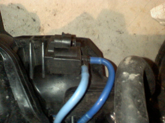

a ventil recirkulace paliových par je na nádobce s aktivním uhlím myslím v pravém předním podběhu

Zdravím kolegy s hgt :-) Pozoruji,že se majitelé hgt stále rozrůstají. Nejprve ke snímači klepání.Je zezadu na bloku-zrovna mám motor venku,tak pokud by někdo chtěl, tak to můžu nafotit...... Není drahý,ale pozor při výměně je důležitý ho dotáhnout na předepsaný utahovací moment!!!!!! Jinak jak říká kolega Mike-napřed bych mrknul na konektory. Projevují se tyto závady nějak na chodu motoru???

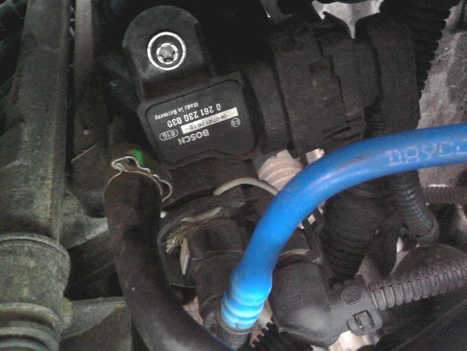

vyzera to asi takto ta blbost kde ide ta modra hadicka je ten ventil
2011-02-08 13.18.50.jpg (210.85 KiB) Zobrazeno 6865 x

Re: snímač klepání a ventil palivových par
uz tam mas tu fotku ten bazmek s modrou hadickou je ten snimac a pytali ste sa ze kolko stoji novy co my povedali v autoservise 215 euro ale neoplati sa to menit robit to bude stale ja som rozmyslal dat blow off ventil ale neviem ci to ma nieco spolocne s tym ventilom co je na obrazku az tak autam sa nerozumiem
