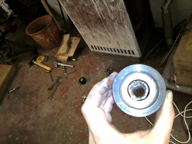

Zasekla sa volnobezka a rozbila alternator. Vymenili sme a teraz sa strasne hreje, neda sa chytit rukou. Tak sme zohnali iny a ten nema volnobezku ale normalnu pevnu remenicu

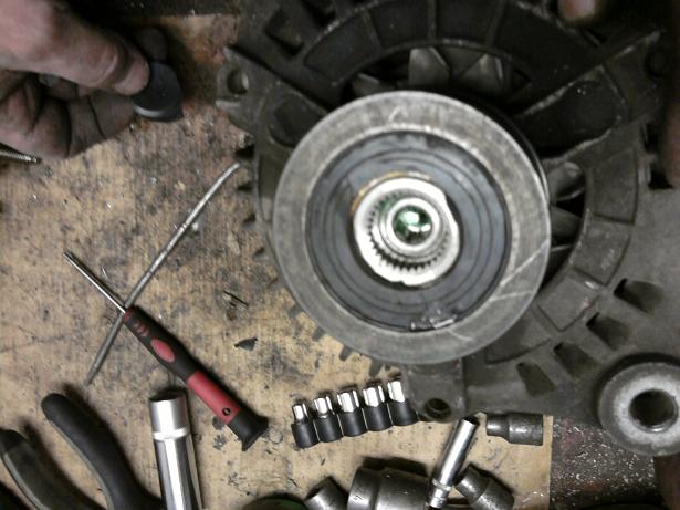

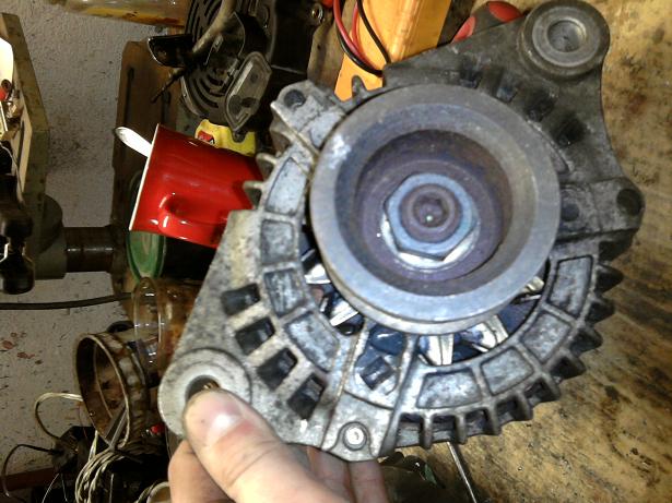

Tak az teraz sa mi to podarilo. Inac vymenit altik na Mk2 s klimov je trosku brblacka... vsak je to talian. Volnobezna remenica je tam len aby setrila remen a napinaciu klapku. Asi o 50% predlzi zivotnost remena. Ospravedlnujem sa za kvalitu fotiek
Rozbita volnobezna remenica
Rozbita remenica.jpg (46.98 KiB) Zobrazeno 8009 x
Toto je volnobezna remenica
Volnobezna remenica.jpg (52.04 KiB) Zobrazeno 8009 x
Toto je pevna remenica alternatora
Pevna remenica.jpg (62.01 KiB) Zobrazeno 8009 x

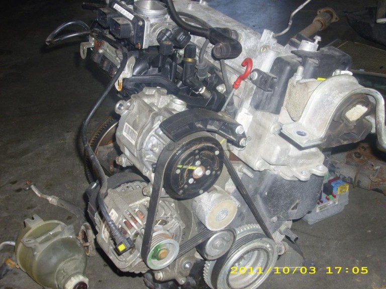

Edit: nasiel som lepsiu nazornu fotku. Ten altik je riadne velky. A vidno pod nim predny vyfuk...

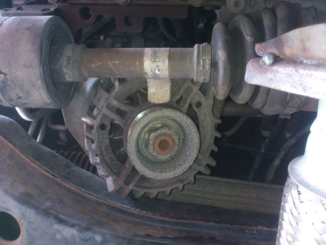

Edit 2: Spravil som mensi prieskum s vytiahnutym kolesom. Myslim ze altik by siel von zboku, smerom ku kolesu, ked dam dome plastove kryty v tej oblasti. Nasiel som 3 skrutky, ktorymi je prichyteny.
Aspon som zistil, ze je tam 75 A Magneti Marelli. Prasklinu na obale som nenasiel.
