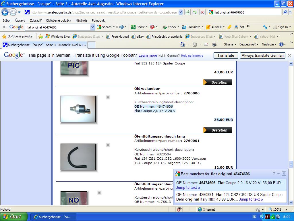

našiel som na nete aj obrazok ako to vyzerá, aj cenu pre tvoju predstavu, určite by to išlo použit aj z ineho fiatu len by si musel vediet rozmer zavitu a rozsah tlaku oleja, alebo zbehni do fiatu
- vysielač.JPG (132.31 KiB) Zobrazeno 4019 x
