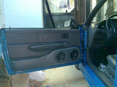

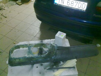

rozhodol som sa vam dať typ pre Dorbordy fiat punto....

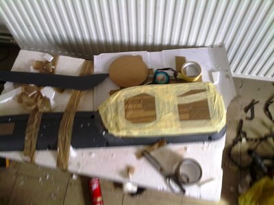

celkom na začiatku pred napadom
vytvorenie šablony (polystiren)

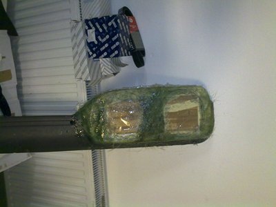

laminat - plnič
laminat - plnič
Naposledy upravil(a) pepaxx dne 26 led 2011, 22:30, celkem upraveno 1 x.

final
final
repro
repro

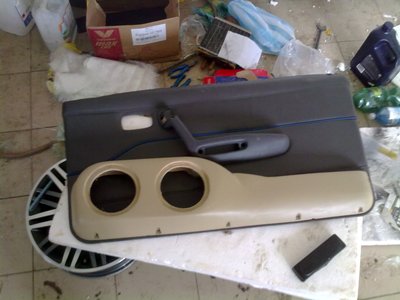

super, vyzera to celkom jednoducho :) ale tak to nie je, vyrabal si sam nejake tvary, alebo si "len" potiahol laminatom origo doorbordy a dorobil kruzky ?

jednoducho to sice vyzera ale prace s tym bolo veľa...spodna časť s odkladacim priestorom je z pôvodneho dorbordu, časť je odrezana...ozvučnica pre reproduktory a kružky su dorobene

repro je v obidvoch dverách, však?

ano v obidvoch...ved ako by to inak hralo :-)

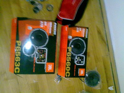

!ako nechcem ti radit ale odporucam ti tam dat komponentove repro Impulse COMP 6.5 ako je to trosku investicia ale to co dokazu tie repraky je nenormalne a to ich mam v dverach v plaste a basuju velmi pekne len ked sui nove ich treba pomaly rozohravat"
repro nebudem určite menič do tych JBL som investoval skoro 400€...a ešte zosilovač k nim ma bude stať dalšich 280..možno menej ale tak na jar ho dam nech sa deje čo chce...teraz to hre famozne basy uplne super každy pozera do kufra a tam nič :-)

Mně by zajímalo když to máš ve dveřích po dvou párech jak to máš zapojený?? Taky přemejšlím o reprech do dveří...
je to zapojene na zosilovač...vyhybky su schovane v pristrojovke vyškače v stlpiku,
jedna sada je 3 pasmova výškač, stredobas, bas
druha sada je 2 pasmova výškač bas
z tych 3 pasmo je schovane original hore v palubke je tam sice trochu poupravovana ozvučnica nejake veci dolaminatovane ale z vonku to vizera ako seria...dodam foto nenašiel som to nikde vo foto
