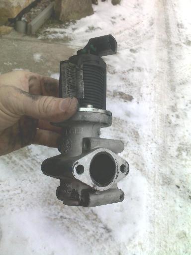

- EGR - skoro ma ... keď som to videl - katastrofa ....
- 06012011458.jpg (81.28 KiB) Zobrazeno 15898 x

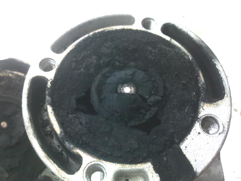

Kúpim EGR
Takto vyzerá moje EGR.
- 06012011453.jpg (35.69 KiB) Zobrazeno 15885 x

Nove EGR nekupuj ale rozober a vycisti jeho elektricku cast. http://picasaweb.google.com/alibaba157/ ... Y773vXqlQE#" onclick="window.open(this.href);return false;

Zdarec,
Tak som ten solenoid opäť rozobral a riadne prečistil.
Kontrolka motora ešte 3 dni svietila a potom zhasla sama.
Problém nebol len v EGR ale aj v DPF.
Keďže EGR bol zaseknutý, tak mal aj DPF problém sa regenerovať.
Po prečistení a namazaní pohyblivých častí EGR sa ventil začal chovať normálne a DPF sa okamžite zregeneroval, a kontrolka motora zhasla.
Tak isto je potrebné vyčistiť senzor tlaku v saní (plastový snímač BOSCH za EGR)
Použil som sprej na čistenie bŕzd.
Už 2 týždne mi to fachá opäť tak ako má.
rotwailer - tem odkaz na čistenie elektrickej časti EGR som tam dal ja, keď som ho čistil prvý krát.
Pre všetkých zainteresovaných chyba OBD (P1206) je chyba regenerácie DPF - platí pre FIAT CROMA

Úplně stejný problém auto (croma 2006) nešla do 2000 otáček vůbec do tahu nad 2000 vyrazila jako splašená. Vyčistil jsem ERG ventil hlavně cívku podle foto návodu zde a je po problému.
Díky zato teď před vánocema vyhodit 5000 Kč když to jde opravit. Fakt dík.
