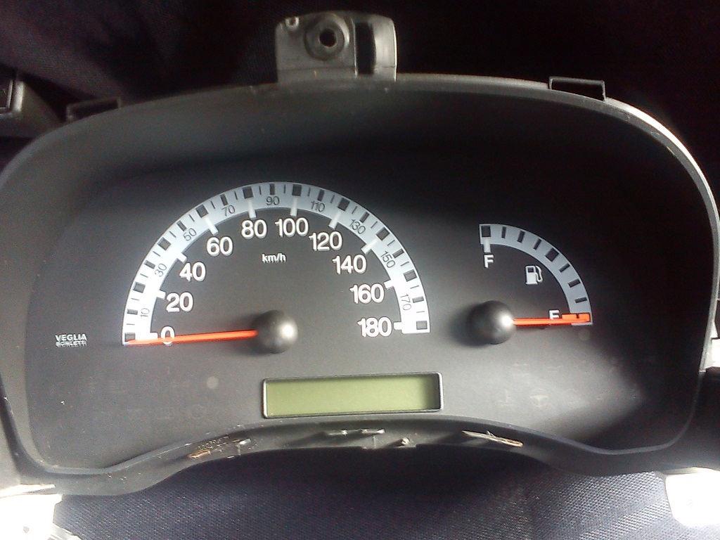

mám v mojom punte len budík s rýchlomerom a stavom paliva, chcel by som tam nainštalovať budíky s otáčkomerom a palubným PC...je možná takáto výmena?

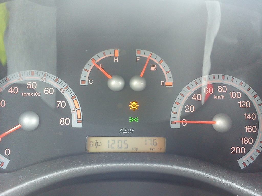

Caute mam punto mk2 1.2 8V r.v.2000 (zaklad) ak by to niekoho zaujmalo este tak, menil som tie budiky mal som tam tie zo zakladnej vybavy. Bol tam iba rychlomer a palivomer, dal som tam druhe budiky ( mimochodom z Fiat punto MK2 1.2 16V SPORTING) vsetko funguje ako ma aj palubny pocitac co som dovtedy nemal :) takze som bol stastny, dalej drzalo to tam na ibusovych skurtkach (4mensie a 3 vacsie velkost uz neviem ale bezny smrtelnik take doma najde) 4 drzia ten deklik ktory je okolo budika na povrchu nic zlozite, 3 tie vacsie drzali samotny budik. Robil som to asi 10 min dokopy cele, budik som vymenil kus za kus zapojil som vsetko ihned islo. Ale to co vraveli aj tu chalani blika display to je to treba zparovat cez diagnózu :wink: to je cele takze smelo môžte meniť je to esteticke a najma prakticke kedze clovek vie aky ohriaty je motor a aj kolko mu to papká jaj a este sa to tu povedalo ale zopakujem ze kilometre vam ostanu tie co su ulozene v tom budiku!!! lebo budik ma svoj ,,pocitac´´!!!
Toto su moje vymenené
tieto tam boli nainstalovane

Tak už jsem taky majitelem budíků s otáčkoměrem :mrgreen: ,ale nevím kde má být ručička teploty při normální teplotě motoru. :( .

Lehce ale opravdu lehce skoro az v zakryu s prostredni riskou :-)
