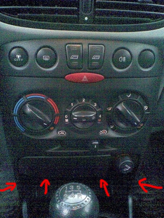

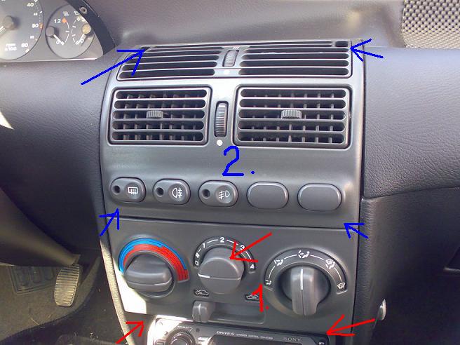

Toti
Příspěvky: 790
Re: Osvětlení ovladačů ventilace
Příspěvek od Toti »
Pri demontážy spodnej časti panelu ( označene červeným ) treba dať dole tri imbusáky, dva dole, ked sa zohneš uvidíš, a jeden pod ovladačom ventilatora, stačí potiahnuť k sebe.
Vrchná časť panela ( označene modrou ) je na štyroch imbusákoch, prve dva vidno hore a druhe dva su pod spodnou častou čiže treba dať prvu dole najprv spodnú. A žiarovky ak nejdu vytiahnuť treba s citom použiť tenke kliešte. Inak robota na päť minut, vela štastia :wink:
