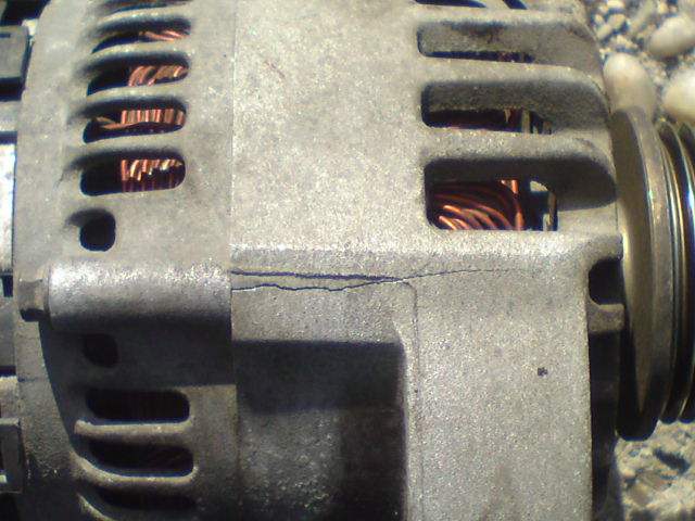

vie niekto ako opravit prasknuty Alternator?
(alternator je plne funkcny)
videl som na internete predavat objimky na stiahnutie prasknuteho alternatoru ale teraz to prave neviem vygooglit. nasiel som len fotku poliakov ako to stiahli kovovou eskapaskou na skrutku :D :D
alebo ma niekto taky isty ale inak pokazeny alternator?

tohle jde svařit.Já jsem nechával svařovat i hliníkovej blok motoru do letadla a zatim to drží.jen je to potřeba dělat sešroubový aby se to nezkroutilo.
Prodává se i speciální lepidlo na bloky motorů,ale lepší je to svařit

Už se to tady řešilo.Já jsem si vyrobil tu objímku a asi dva roky jezdím bez problému.https://www.club-fiat.com/viewtopic.php?f=67&t=10752

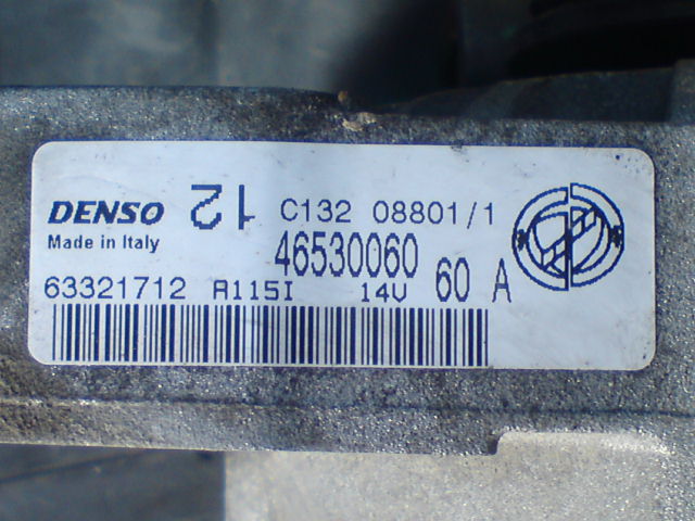

Ahoj SpiritWolker.Bohužel jsem to nezdokumentoval,ale, až bude více času,tak bych to mohl rozebrat, obkreslit a případně i vyrobit.Problém,ale bude v tom,že já to pasoval na alternátor z Punta1 a Ty máš Punto2(podle fota)

bud svařit, myslím nebude až taký problém najít někoho kdo vaří TIGem(argonem) a za mrzký peníz to svaří. nebo to stáhnout dlouhou SKpáskou popř. dvěma

Já bych s tím nic nedělal v tomhle místě to nemůže nic udělat nebo teda nevařil bych to... Dal bych na to objímku a fertyk Měl sem prasklej altík a jezdil sem s ním ještě 2 roky než začal jiskřit Jak jednou altík praskne tak je to v řiti :( Je zajímavý že praskaj jen v Puntech Říka se že víc praskaj Densa ale mně praskl Marelli

Může,ale neuvaří. Samozřejmě,že kombinace to dobrá není.Altík v Puntu je prostě konstrukčně a materiálově poddimenzován. Chtěli prostě uspořit více materiálu než bylo únosné

mne tiez praskol a hned aj dokonal da sa tomu zabranit staci namontovat kryt od spodu napr. plast aby sa nan nedostala voda ta ma na svedomy to praskanie a hlavne ked sa jazdi za dazda

Také mi prasknul a odcházelo i ložisko. Dobu jsem s tim jezdil a až teď šel na repas.
