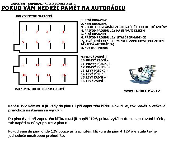

ja ked som daval radio, tak mi to hralo stale aj pri vypnutom kluci, ale to mi tak vie liezt na nervy ze ho treba furt zapinat a vypinat rucne, najlepsie je, ked sa samo zapne a vypne otocenim klucika, ale ked nechces, skus pozriet tento obrazok
na 4 a 6 daj stalych 12V
