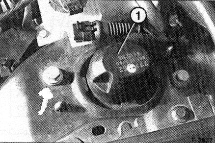

No bude to těžké ze spoda,je tam blbý přístup,na fotce je šipkou označen šroub co je na mysli.

hlavně než to budeš vytahovat, tak si nejakým pořádným stahovákem stlač pružiny :!: . jinak se s tím namr...š jak prase. ten horní šroub je chycený do horní misky tlumiče, myslím. při troše šikovnosti by možná ten zbytek šel odvrtat. jinak pokud si to nikdy nedělal, tak
1: stlačíš pružinu
2: namažeš pořádně petrolejem šrouby co drží tlumič n na těhlici
3: povolíš horní dva šrouby(ty už jen jeden :D )
4: vytáhneš dolní dva šrouby
5: vytáhneš ven celý komplet tlumiče
6: zkontroluješ jestli máš dobře a bezpečně staženou pružinu- NE drátem :!:
7: povolíš horní matku na pístu tlumiče
8: vytáhneš starý ven- zapamatuj si umístění misek a gum
9: očistíš misky, dáš nový tlumic, poskládáš dohromady a v opačném pořadí naskládáš na místo
opatrně až ho budeš vytahovat ven a zpátky. budeš muset hodně vyklopit těhlici na poloose, tak at nepoškodíš manžetu, nebo celý kloub

povol druhu srobu tie dve na spodku, vyber tlmic do toho co ti tam ostalo vyrez drazku a srobovakom vykrut, vsak ked si mu odtrhol hlavu uz ta nebude drzat a tlmic v pohode vyberies
