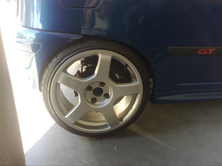

Přikládám foto od majitele:

6,5 palce podle mě úplně v pohodě na auto dostaneš. Já mám 7x15 se sníženým podvozkem a úplně bez problémů. Gumy bych dal kdyžtak 185/50, ale nevím ceny. 55ky jsou dost vysoký, ale pokud nehodláš snižovat, aspoň vyplníš podběhy. Maximální rozměry co se vlezou neznám, teď to zrovna řeším.

ja mam na aute 7x16 a tak tak guma 215/40 zatim na serii podvozku... ale mel by jsi to tam dostat uplne v poho na rozumne gume.. :-)

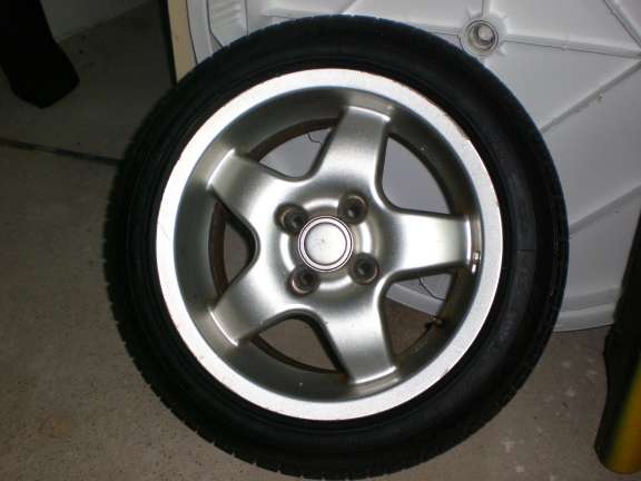

ET20 je moc male na punto MK1. bude ti to trcat von z blatnikov. co som zatial zistoval,tak oprimalne by na punto sedelo ET30 ale pri sirke tusim 7" a velkosti 15" ja som mal na aute 15" 195/55 ET35 tak podla toho sudim ze by tam takakurat sedelo ET30

ked uz sme pri tych maxirozmeroch tak toto su asi max rozmeri co tam vlezu :D

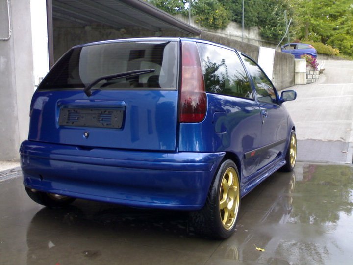

2

‎7x15 ET35 + 16mm podložky

ja mam 7x16 ET 30 a vzadu zavalcovane lemy jinak uz to dre na ty 9J kola dozadu zapomen to tam nedas!!

to modre s tymi podlozkami vzadu vyzera pekne....zeby dalsia investicia na jar?hmmm...mam nad cim dumat celu zimu:)
