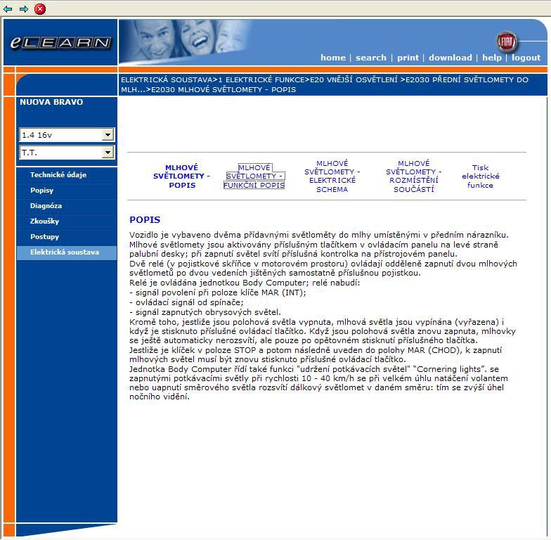

Má někdo zkušenosti se zapojením mlhových světel na Fiat Bravo + rok výroby 2010? Mám problém s jejich rozsvícením. Předem děkuji za odpověď.

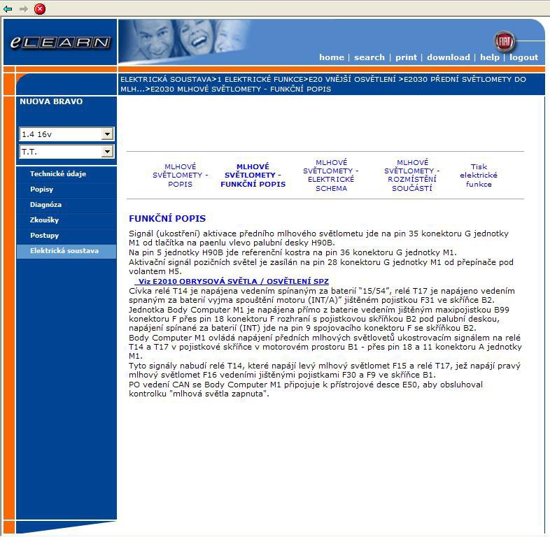

pozrel si schema v eLearne? tam by to malo byt popísane čo a ako, ak si dorabal hmlove svetla, tak si musel aj vypinač dorobiť, či nie, aj relatka dať do poistkovej skrinky, du to pozriet ako to vyzera v eLearne, tak tu je struční popis s eLearnu, a tu su ztiahny eLearn
https://www.club-fiat.com/viewtopic.php?f=78&t=8781 je tam link, ak to budeš chciet pozerat musíš mat naištalovaní Deamon Tools lite, dal by som sem aj schemu ale nebolo by to dobre vidieť, aj v eLearne sa to musí zväčšiť aby sa to dalo dobre pozriet

Dik moc za radu ale vse co je popsane velearm je.V tom aute byla veskera instalace vcetne rele i pojistek.Jedine s cim je problem je tlacitko ktere bylo zaaretovano ve vrchni poloze a tu jsem odblokoval jenom ze tam je jeste vnitrni zapojeni a to od toho tlacitka nikam nevede a tak nevim jestli tam patri odpor a nebo to tam je spojene na kratko.Moc dekuji za ochotu. Jsem stary pan a jeste starsi fiatak.
