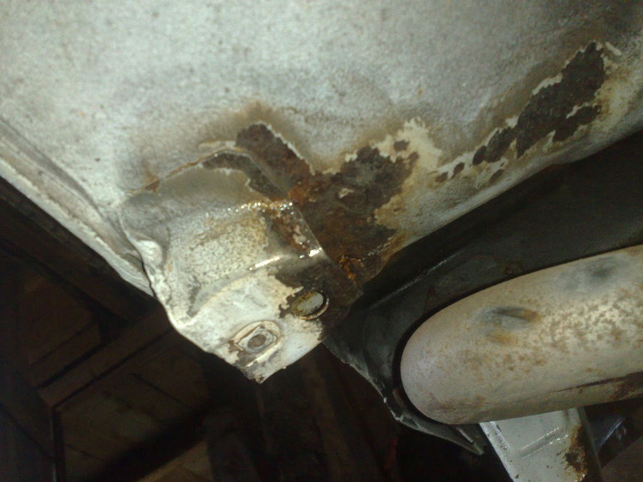

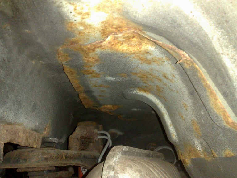

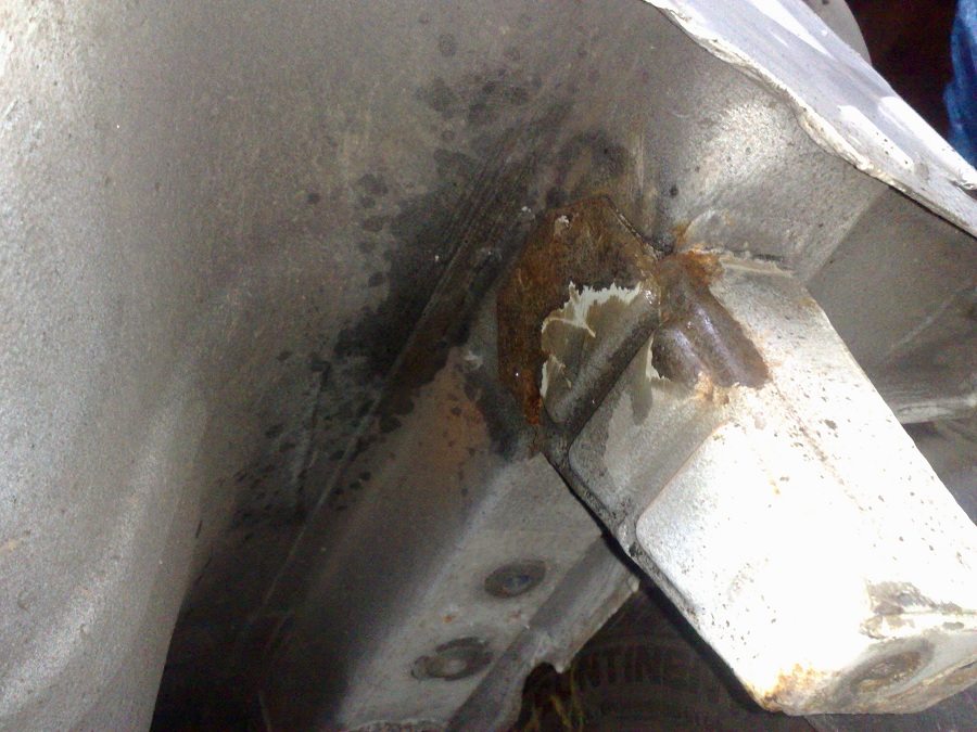

Dneska jsem se konečně dostal k odstranění rzi z podvozku auta, co jsem zatím okouknul tak jsem byl mile překvapen, na 15 let staré auto, je tam jen pár orezlých míst. Na tuningforu mi poradili že mám na podvozek dát jako základovou barvu synorex extra, pak body 950 a na konec to přetřít alkytonem. Vše už jsem objednal a čekám až mi to přijde. Zjistil jsem že na nějaká místa se asi jen tak nedostanu, př. plech který je navařený na karoserii nad výfukem v zadní části auta. Nevíte někdo jak to vyřešit? Jestli máte někdo ještě nějaké návrhy co na ten podvozek natřít, budu jen rád. Zatím jsem pár zkorodovaných míst oškrábal až na plech ocelovým kartáčem, přetřel odrezovačem, a stříknul na to trochu wd40, pár dní to nechám a uvidím. Přikládám pár fotek pro informaci

To je sranda - jako že to nic není
Jako finál bych to stříknul barvou na podvozky ve spreji.

Tak toto bych natřel barvou HAMMERLITE, a potom něčím na podvozky ale to wd40 je chyba je to třeba odmastit před nátěrem.

bude se to muset odmastit to je mi jasny ale ted potrebuju aby ta koroze povolila tak jsem tam stříknul jak wd40 tak i ten odrezovač a myslím si že ten nátěr na podvozky body 950 by to měl chránit dostatečně

Jak už je to jednou chycený rzí a u tebe hodně,tak to nic nezastaví,to body je jen na chvíli. To HAMERLITE je přímo na zkorodovaný věci.

hodně chycený? neřekl bych že je to tak strašný, to co je na těch obrázcích hodně chycené tak to je náprava která stejně půjde dolů

na podvozku porad pracuji, zatim se snažim odstranit veskery rez az na cisty kov, pak tam chci dat ten zaklad synorex extrax, na to body 950 a nakonec alkyton, myslite si ze to je dobra volba a neco to vydrzi? auto v zime jezdit nebude jen pres leto

Snaž se všude tu rez odstranit co nejvíc to půjde,třeba nejdříve šroubovákem nebo špachtlí na hrubo a pak to přejeď ocelovým kartáčem ve vrtačce.Až to budeš mít vše dole tak to natři pořádně odrezovačem,po zaschnutí uvidíš jak odrezovač zapracoval,některé více zrezlé místa pak přetři ještě jednou. To WD je blbost. Až budeš mít ty odrezené místa pořádně suché,tak ten povlak po odrezovači setřeš hadrou a můžeš následně přetřít antikorozní barvou.Nakonec pak přestříkat BODYčkem nebo nějakým kaučukem na spodky
