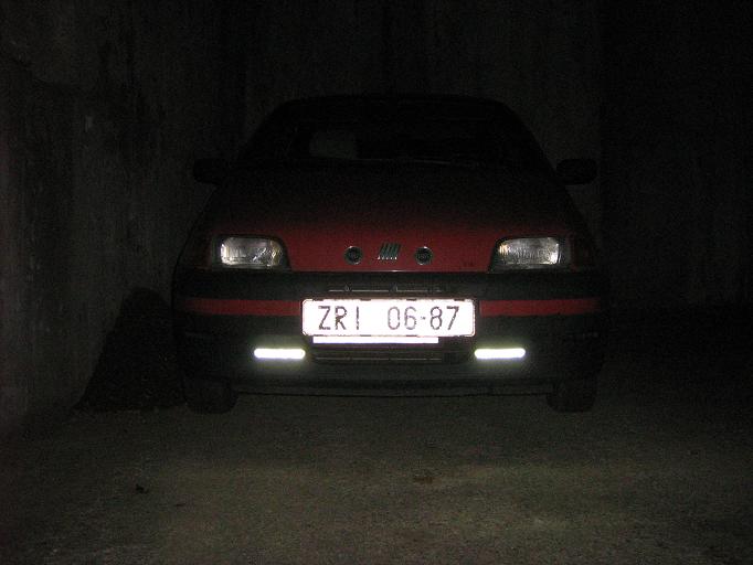

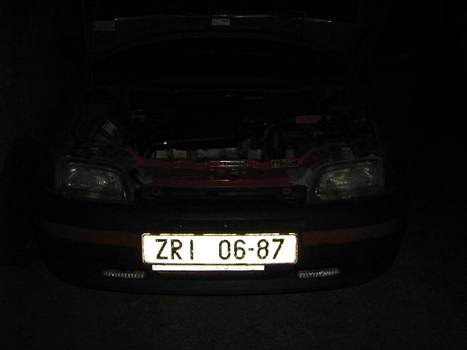

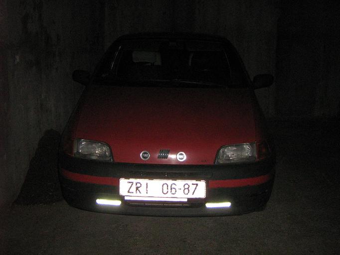

Dneska jsem se konečně pustil do montáže světel(DRL) Prznil sem se s tím 2hoďky a pak jsem zajel k elktrikáři aby to po mně dodělal a celkem se povedlo akorát se mi nepodařilo dodržet 60cm mezi světlama(mám to 53cm) bo tak aby ty světla byly utopený pod hranou a moc nepřečnívaly obrys tak potom tam vadí záslepka na tažný oko a tak jsem je dal tak aby oku nic nevadilo ve výhledu ale tak snad nebudou na STK prskat. Vyzkoušel jsem je v podvečer a dobrý a v úplný tmě se dá jet jen s DRL páč překvapivě daleko vidím :lol: a jsem i viděn ale myslím že jako DRL dobrý s homologací E4 a stály mně 900 světla a 150 chtěl za dodělání elektrikář tak snad se to brzo vrátí v menší spotřebě a úspoře za žárovky v noci vše vypnuto
DRL rozsvícené :D
