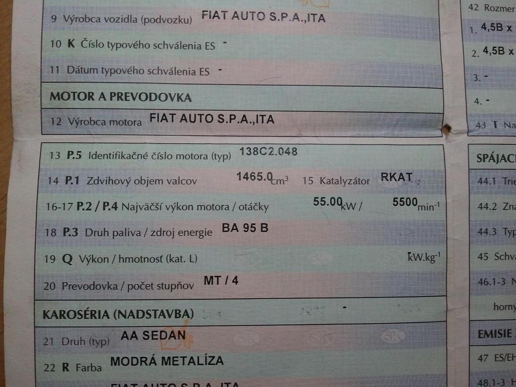

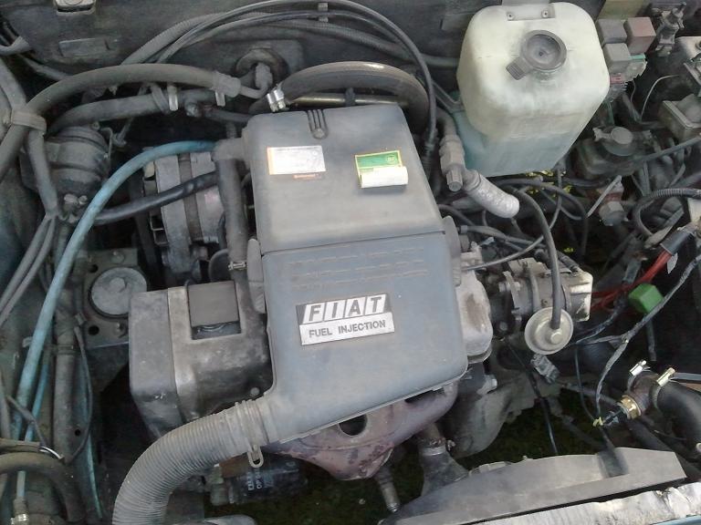

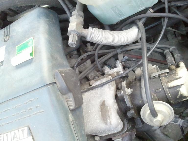

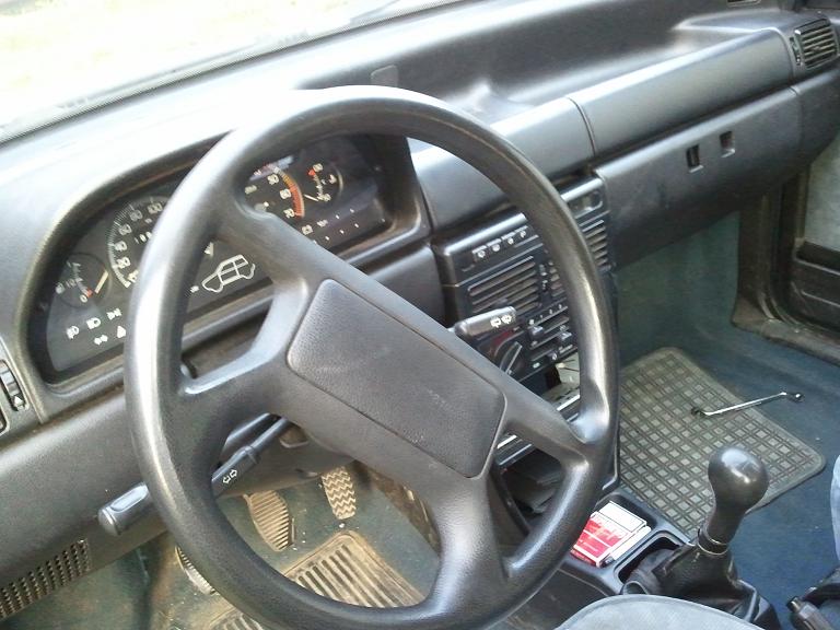

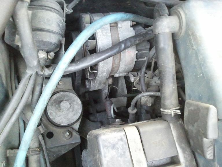

Zdravím Vás páni.Včera som si kúpil na zimne jazdenie Fiat Uno.Všetko je fajn,az na to ze vlastne ani neviem aky rocnik a ani obsach to je.V papieroch je napisane r.v:1986 ale je to uz ten novsi model a na pásoch ma ze 92.Mor je udavany v paieroch 1460ccm ale na boku auta je 1.1ie.Nesedí ani tip motora co je udavaný v TP s tým co je na to hlinikovom platku vyrazeny.Nafotil som dake fotky motora tak ak by ste niekto vedeli prosím objasnite mi aky je tam vlastne motor a približny ročník.Budem Vám vdačný.S pozdravom.

ďalšie foto:

A v TP mám toto:

Napíš číslo karosérie. :wink:

hm...lenze ci to cislo je original...kedze cislo karoserie sedi.T.j je rovnake aj v TP aj na karoserii.A možem sem napisať len tak vinko?Alebo ti ho mam poslat cez sukromu spravu?Ináč dakujem za odpoveď.A podla vyzoru to vyzera na aky rocnik?
Re: Aky ročník a motorizácia to vlastne je?
je to rok výroby 89 a výš,a motor je tam pravděpodobně 1.1 fire,pač to má modrý airbox(na 1.0 se dával černý),vinko psát nemusíš napiš sem pouze TYP MOTORU. A jinak v TP máš napsaný typ motoru 138C2.048 což je 1.5 MPI starší model od roku výroby 86 do 88.Tudiž zaprvé budeš mít asi problém až půjdeš na technickou a za druhé platíš povinné ručení na objem 1.5 a máš tam ve skutečnosti jen 1.1 .Takže buď někdo měnil motor,což ale na to nevypadá,pač by se musela měnit i komplet elektrika atd.atd. nebo to teda máš čistokrevnou 1.1 jen na jednapětkových dokladech.Jinak vidím že tam je klima,funguje ti?

Já bych řekl že není jednoznačný že je to 1,1 ale může bejt(spíš bych řekl 1,0-993)ale jestli má klimu a ta tam skutečně je tak je to 1,1 akorát bych tipoval 90-91 Souhlasím s kolegou výše že je to LOGO přihlášený na papírech 1,5MPI UNO mk1 Pokud je ten motor 1,1 tak má 44kw(60HP) vstřikování Bosch, ještě nemá homologaci Euro, původem bych řekl jižní Calabrie nebo Sicílie a pokud je ve stavu jezdit tak ten motůrek je výbornej PS: podle volantu by to mohlo bejt i z roku 93 a pokud to máš jen na zimu jak si psal tak je to auto na pohodu a STK bych asi ani neřešil-a když někomu něco šoupneš tak by to neměl bejt problém :lol: :lol: :lol:

liborko píše:Tudiž zaprvé budeš mít asi problém až půjdeš na technickou
ked da technikovi na STK nejake "vsimne" do vacku tak nebude mat problem 8)
dobře technickou řešit třeba nemusí pokud je šikovnej :) ale to povinné ručení..... ,je třeba si dávat pozor když se kupuje starší auto

Povinný růčo bych taky neřešil... Auto je na papírech 86? a většina pojišťoven zohledňuje jak obsah tak stáří auta... Troufám si tvrdit že nejlevněji to bude stát 100euro ročně což je 2450kč a to by bylo OK :D

dakujem chalani za odpovede...akurat cakam na obhlidku a nasledne prihlasenie.Poistka ma vysla na 90€ takze celkom v pohode.
