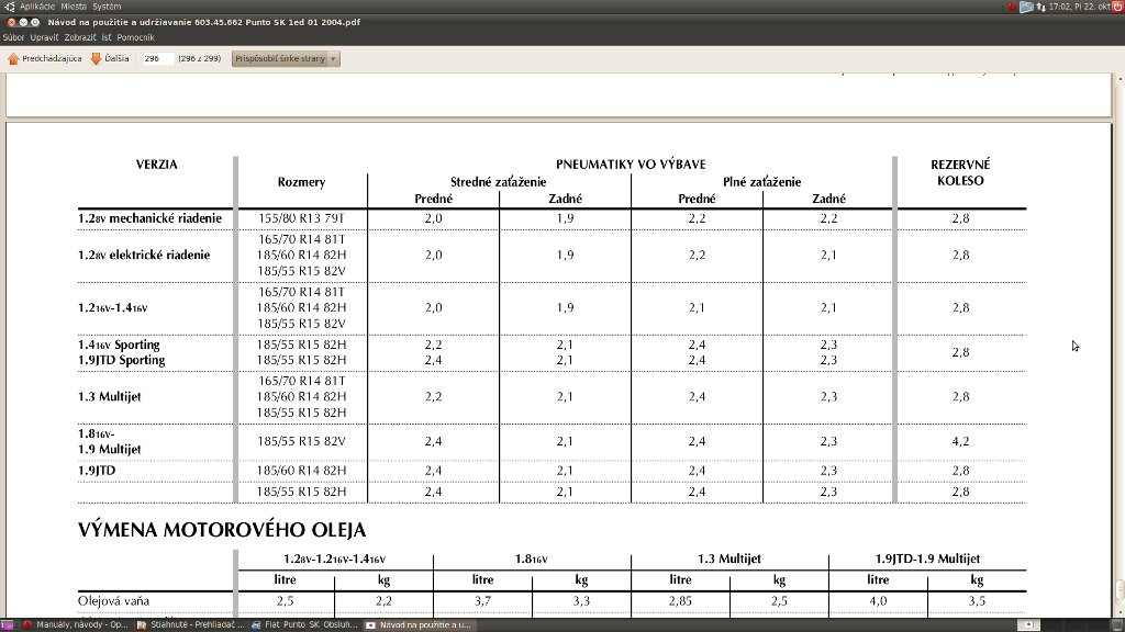

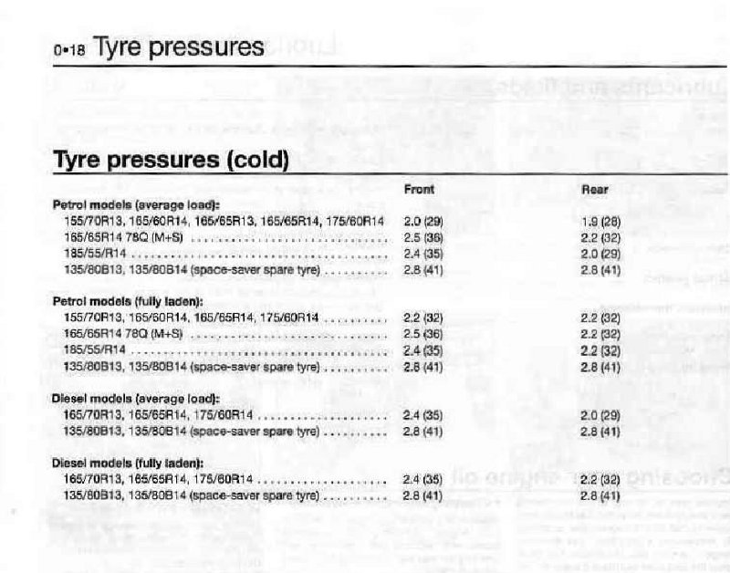

Pre všetkých čo nemajú origo manuál pridávam tabuľky s tlakmi pneu pre Punto 1 aj 2.
Punto 1
Punto 1
Punto 1 tlak pneu.jpg (82.02 KiB) Zobrazeno 5224 x
Punto 2
Punto 2
Punto 2 tlak pneu.jpg (99.61 KiB) Zobrazeno 5224 x
