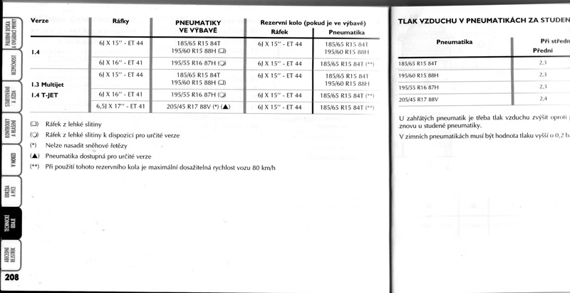

Posílám foto z chytré knížky pro orientaci,měj se a ať ti to jezdí jak očekáváš.Tak sem pak přispěj ze zkušenostma cauky Dalibor
