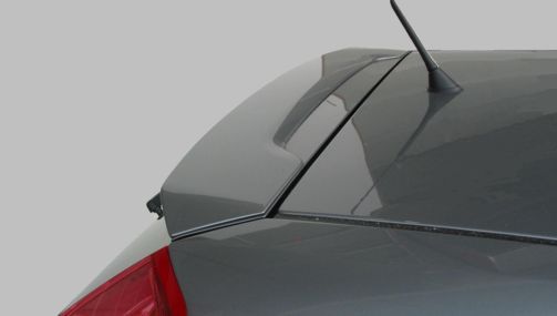

Zháňam strešný spojler pre Punto Evo za prijateľnú cenu. Zatiaľ som ho na tunajšom trhu videl len pre Punto Grande. Myslíte, že sa dá použiť pre Evo, keďže Evo je vlastne nasledovníkom Grande? Na http://plasttuningshop.eu" onclick="window.open(this.href);return false; stojí okolo 52€, ale nechcem to risknúť. Alebo máte nejaký typ?

Takze si odpoviem sam. :wink: Vyraba ho firma Lester pod nazvom Spoiler SPORT Look. Evo ma ten isty spojler ako Grande, cize aj kod je rovnaky - H942G. Ak by ho tiez niekto zhanal, tak asi najblizsie sa da objednat na adrese http://tuning.autodoplnky.cz/lester/kri ... do-s258007" onclick="window.open(this.href);return false; .

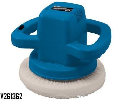

Takze uz mi dosiel ten spoiler. Je lahucky z tvrdeho polyuteranu. Prisiel mi aj s lepidlom BETALINK 1, takze jeden problem mam vyrieseny. Teraz by som Vas chcel poprosit, aby ste boli kamosi a poradili mi najvhodnejsi spray zakladnej farby, aby som mohol pokracovat dalej. Ja som si totiz objednal spoiler bez zakladnej farby (primeru), aby som jednak usetril a jednak aby som mal co bastlit. Potom sa pustim do dalsieho striekania, brusenia, lestenia (podla stiahnutych navodov a pripadnych vasich rad). Punto mam v tmavozelenej metalize (dizajner sa pri jej navrhu asi dal inspirovat farbou flase piva, ktoru prave vyprazdnoval), takze to bude asi vyzadovat aj vrchny bezfarebny lak. Chcel by som sa teda spytat, ci sa na to jedno lestenie da pouzit vrtacka s nastavitelnymi otackami a nejaky nastavec pre uchytenie brusiacich a lestiacich kotucov, alebo nespekulovat a rovno kupit lesticku, ktora ma mat 2800 - 3000 otacok. Mam totiz uplne novu vrtacku s otackami od 0 - 2900, tak ze by to bolo v rozsahu. Niekde na nete som cital, ze zakladna farba by mala byt odlisna od vrchnej, aby ju pri bruseni bolo mozne rozoznat. Je taka prax aj u nas? Nasiel som takuto lesticku. Aby som nerobil reklamu,uvediem zdroj len na dotaz. Vyplati sa to kupit za 24€ + postovne?

ja som striekal aj kridlo aj prahy, a zaklad som nikde nedaval, metalizu lestit netreba, lestit treba lak, farba sa lesti pri nemetalickych odtienoch
