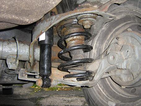

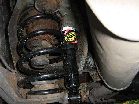

Dnes jsem vyměnil zadní pružiny+tlumiče+bubny+ložisko s nábojem levá strana ale stálo to dost Tlumiče plynové Magnetti Mareli 1500. Pružiny DND 1000. Bubny Cifam 1050. Ložisko Coram-Breda 950.

Docela mně ale překvapilo že se zadek auta o moc nezvednul ale sedí to na silnici jak přibytý s jízdou předtím se to nedá srovnat

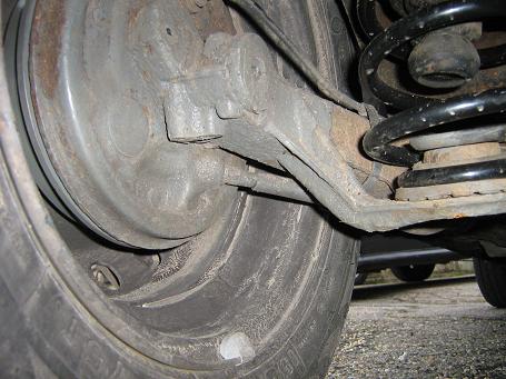

První jízdní dojmy po opravě: Jede to furt stejně akorát to o dost líp drží v zatáčce kde předtím zadek měl tendenci jít do smyku teď je to lepší Starý pružiny i tlumiče byly úplně na kaši(myslel jsem že bych starý pružiny očistil nastříkal a prodal tady někomu jako snížený-páč fakt byly hodně znavený)Po výměně bubnů mi teď brzdí zadek tak že je to fakt poznat :lol: Punto teď jede tak jak jelo i pocitově jako když bylo úplně nový :D

Při výměně levého zadního tlumiče se musel demontovat výfuk,nebo se tam dalo dostat bez problému?Zítra se chystám na výměnu zadních tlumičů :(

Pokud máš koncovej tlumič vejfuku ten co já tak se tam dostat dá ale je tam blbej přístup hlavně se blbě povoluje na horním oku tlumiče pérování ale pomalu a jistě to jde udělat...

Změnu v chování auta jsem zaznamenal velikou ale ještě větší po výměně levýho ložiska uložení ramene... Včera sem objednal i na druhou stranu a příští tejden to splácám i s výměnou střední části vejfuku a ještě napumpuju pár litrů oleje do prahů :lol: pak bude v plánu kapota na pístech a možná loketní opěrka
