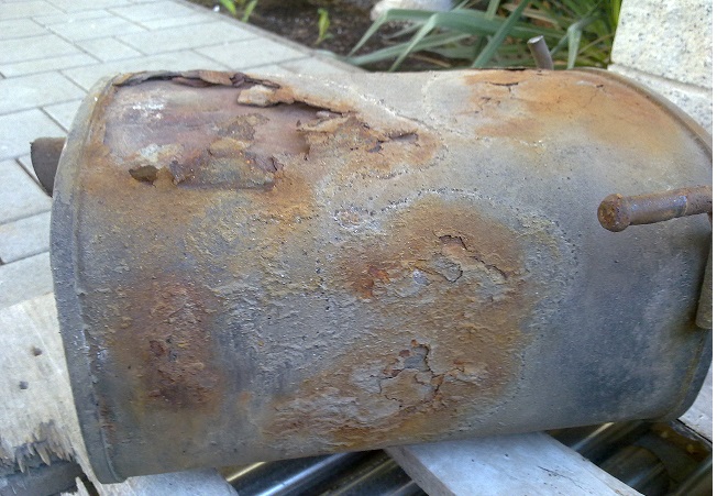

Takto vyzeral originál výfuk Panda 1,1 po 4 rokoch, najazdených 29.000 km, čisto v meste
Mr.Bean
Příspěvky: 585
Re: VÝFUK: Životnost
Příspěvek od Mr.Bean »
Tak to se mám na co těšit. :D Já jsem na tom asi dobře, co tak zběžně koukám. A navíc ho mám natřenej Hamerajtem :D
Projevoval se i nějak jinak zvukově?
hyro
Příspěvky: 22
Registrován: 02 lis 2009, 18:29
Příspěvek od hyro »
Vsetko uplne normalne, ziadny zvukovy efekt, no radsej som ho vymenil, idem na prvu stk a ek tak radsej. No myslim, ze za par mesiacov by to bolo uz aj pocut. Kazdy mi povedal, ze to je dan za to jazdenie len po meste.
Mr.Bean
Příspěvky: 585
Ta sežraná část, to je zeshora, že jo?
hyro
Příspěvky: 22
Příspěvek od hyro »
ano to čo je úplne KO je vrchná strana
