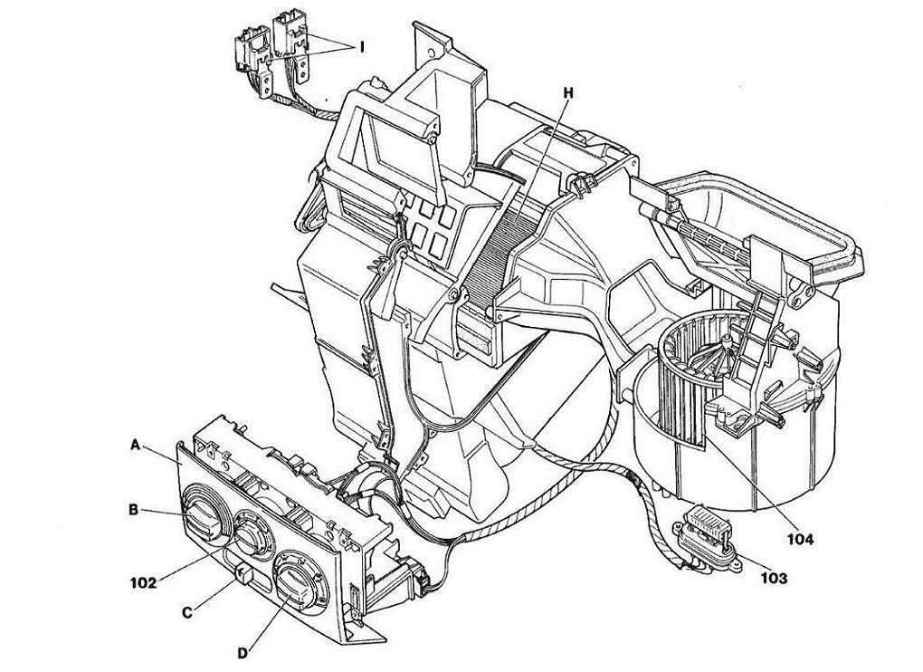

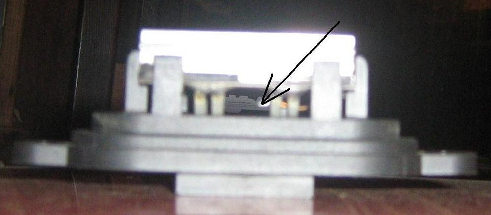

Ale já nemám to Punto jak máš ty... Nevíš o nějakým průřezu toho topení???
Punťa fire, Rosso Tiziano
- Toti
- Znalec
- Příspěvky: 790
Re: Problém s topením
Neviem sice či ti to niečo pomôže ale ine som nenašiel.
- obr.3.JPG (117.84 KiB) Zobrazeno 9493 x
