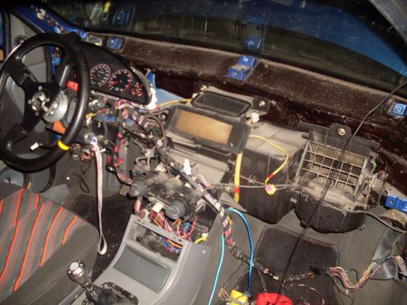

ja som mal tu nalepku pred spolujazdcom od spodu jak je ventilator kurenia

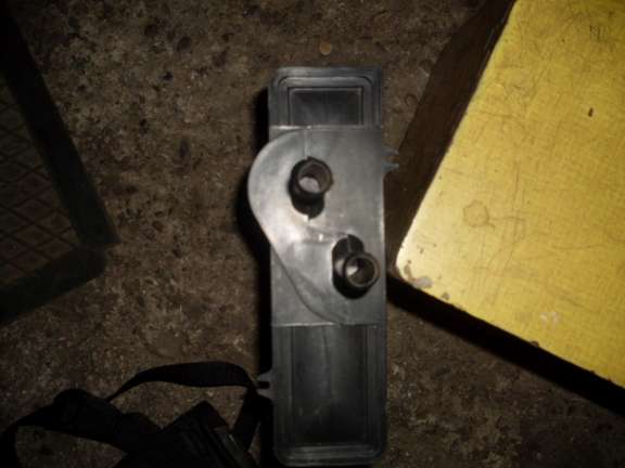

tento typ je magentti marelli

Mno takže pozrel som a mám tam magnetti marelli,takže po palubovke čo všetko ešte musím dať dole aby som sa k nemu dostal?
Fiat Punto 1.1S 40kW r.v. 1998
Re: HELP:Výmena radiátora-topení
tak objednavaj magneti marelli. demontujes palubovku,potom tu ciernu krabicu pred spolujazdcom(bacha sroby su aj zvnutra aj zvonku od motora!),potom musis odpojit tie dve hadice od motora,pokial mas klimu tak ju musis vypustit a rozpojit trubky, nakonec to musis odlepit od tej odhlucnovacej hmoty.ak si si isty ze to uz nic nedrzi tak veselo sklb.ja som s tym tiez bojoval ale nakonec som zvitazil
