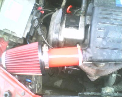

Zdravím dneska jsem narazil na fotku kde je daný sportovní filtr přímo na origo airbox,jaký na to máte názor?jestli to neovlivní něco atd? viz.foto

To je dobra blbost ne? Pak tam mas dva filtry, mensi tah vzduchu a vysledek nula nula nic. A zase kdyz vyberes vnitrni filtr, tak bys musel zaslepit klapku od teplyho vzduchu (ktera ja rika xboy11 stejne nikdy nikomu nefungovala :-) ) ...

Ja som to tak mal, vybral som povodny filter, teraz mam nasavanie na priamo a ziadny rozdiel, len to vyzera... no lepsie. Takze nic tym nevylepsis ani nepokazis ten zvuk to trosku zmeni ale ta diera do vyfuku je na pouvazovanie :)

Vyber filter z airboxu, nastartuj, a podobny zvuk bude mat so sportovym filtrom, podla toho sa rozhodnes ci to staci alebo nie..

jestli ti jde jen o zvuk tak si kup mustanga s V8.z punta stejně nikdy zvuk auta nevyrazíš.maximálně to bude ječet,ale nic jineho.
já měl z 1,6 sundanej jak airbox tak i výfuk(nechal jsem tam jen svody,takže nějakých 30cm trubky od motoru) a pořád to nebylo ono.
jen si tím filtrem zničíš motor.proč myslíš že se tam dávaj ty papírový??A dávaj je tam i jiný automobilky(ferrari,lamborghini...).
jestli chceš tak sežeň airbox z 1,6ky(ta má filtr asi 4x takovej) a udělej jinou trubici.zvuk se taky zlepší ale motor ti nebude sát tolik bordelu.

možno tak použiť obal čo tam máš len ho rozrezať 10cm pred filtrom už som to tu niekomu videl a v podstate máš použitý obal čo si tam mal a aj filter . jediné čo sa zmení je zvuk a nedá sa to vrátiť späť :lol:

ale bude ti to sát horkej vzduch od chladiče.

Sem taky toho nazoru ze ta klapka je tam jenom na ozdobu. Skousel jsem uz davno napad s tim ze s original airboxu sem odrezal a nechal tam jenom krit nad hlavou, jeste i diru ve vyfuku sem mel...zvuk se trochu malo zmenil ale spotreba se zvysila, chovani motoru bylo katastrofalni. Nekde sem vydel ze se da koupit sportova siska i s pripojkou na sani...cca za 3500kc...ale je to k nicemu...
