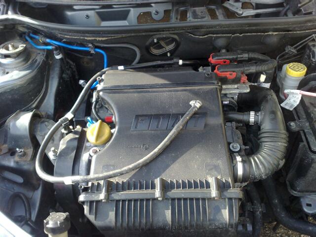

v motorovom priestore je vedená nejaká hadica ukončená štupľom ala skrutka a sťahovacia páska... Čo to môže byť? Motor 1,4 16V Mkb.
mk2b 1.4 16V 5D

jednoduche riesenie.chod po nej a zisti odkial ide.a podla toho budes vedet kde mas hladat opacny konec kamm patri.

začína niekde za motorom. Možno je v nej vedená chladiaca kvapalina. Potom by asi mala ústiť do expanznej nádoby chladiča... Lenže neústi:-(. Ale mohli by sa vyjadriť členovia s rovnakým motorom.

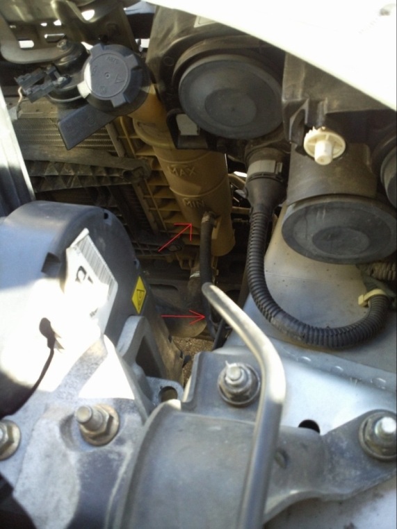

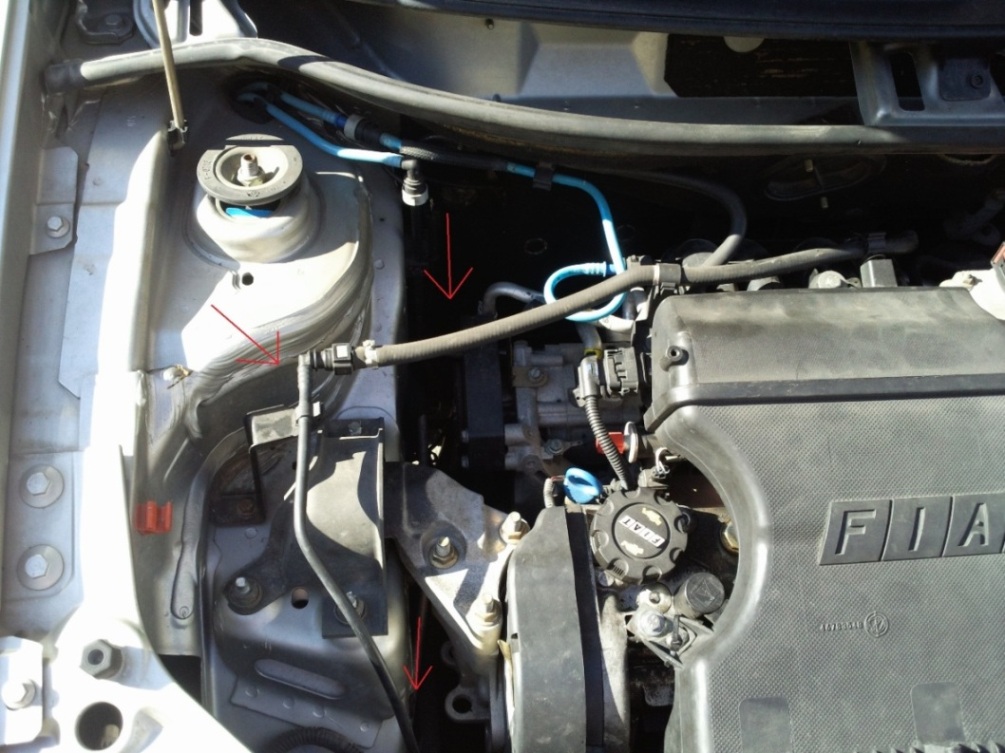

Tak teda na obrazkoch aj s popisom vidíš, ako to je urobené v mojom motore.
Hadica je spojená s trubičkou a vedie smerom ku chladiču.
Potom je trubička znovu napojená na gumenú hadičku a tá vedie do vyrovnávacej nádržky chladiacej kvapaliny.
Takže ja by som to určite opravil resp. dal opraviť, lebo význam to na 100% má.

neskoro ale predsa: Ďakujem za odpoveď. Vyriešiť to budem musieť bohužial na vlastné náklady. A spôsob?
1-navŕtať do nádržky otvor, narezať závit a nakrútiť nejaký vhodný vstup na hadicu. No neviem či to kvôli tlaku v nádobke bude dobre tesniť.
2-kúpiť nový chladič - nákladné riešenie.
Budem rád za každú radu.

má to nejaky vplyv na funkcnost chladiacej sustavy? stavim sa ze urcite nie. tak naco sa tym zaoberat? nechaj ju tak ako tam bola doteraz a mas usetrene.
do chladica by som moc nevrtal.mozes sa snazit akokolvek stejne to nevydrzi a nakonec budes muset zohant druhy
