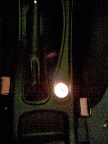

Dnes som vymienal ziarovku na osvetleni zapalovaca tak to bol porod cez klucovu dierku..Mate niekto nejaky lahsi sposob??Ten moj bol ze som opatrne vytiahol vnutro zasuvky ten zelezny kontaktny pliesik a potom som vypacil tu oranzovu umelinku v ktorej je zasadena ta ziarovka..No lez som na to prisiel ako to vytiahnut to bolo neskutocne...To sa vsetky ziarovky na stile musia menit tak blbo..Bola to fuska ale uz svietim..

opravujem ta ..ziarovka tam je taka malicka 5w 12v,s tymi ohybnymi pacickami .Take ziarovky sa pouzivaju v pristrojovkach,napriklad punto ma s takymi podsvietenu pristrojovku..
Tak bud som to vcera menil alebo slapem na cracku :D :D :D
Poslem ti foto ak xces :mrgreen:

ok ok ja sa nehadam .. tak asi aj ja ju mam spalenu no skusime pokukame ... a jak si ju menil? :idea:

:shock: :idea: svieti svieti sak ja nic... a ako si to menil?

motoCvok píše::shock: :idea: svieti svieti sak ja nic... a ako si to menil?
Vsak som popisal tazko bratu tazko... Treba vybrat vnutro zapalovacu prstom taj aby si to neulomil..vnutro myslim ten plech..je zacvaknuty v tej oranzovej umeline na dvoch zubkoch tak bacha..potom ako vytiahnes plech aj s konektorom,umelinu otocis asi o 30 stupnov a vytiahnes na to prides..Ta ziarovka je vtej umeline...Inak zistil som ze sa to osvetlenie zapalovaca dost odraza v spolujazdcovom okne v noci je to take neprjemne,preto ked sa mi to teraz vypali uz dlabem na to...
