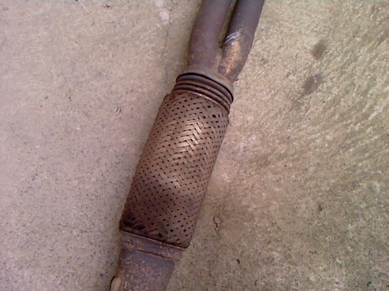

poradí někdo kde koupit přes internet levně 1.díl výfuku s vlnovcem na punto 1.2 75k? praskl mi vlnovec,ve speciálce u nás chtějí sice za samotný vlnovec kolem 300,- ale jelikož je to z nerezu tak si to doma sám asi jen tak COčkem nepřivařím, a oni chtějí za přivaření + montáž atd atd (musí se to vařit na autě,né rozmontované) celkem 2000,- což je trochu moc na to, že na netu jsem viděl sice polský,ale nový celý 1.díl kolem 1800,- ale třeba Bosaly i za 3500,-

a to si dělal na puntě? tam je ten vlnovec oválný,všude jsem viděl jen kulaté :roll: a to jsi svařoval s plynem CO2 ? pač co vím tak na nerez se používá jiný plyn i drát

a to máš přímo na punto nebo nějaký uni? jsem zjistil že 1.1 mají kulaté vlnovce, 1.2 60 nevim ,a 1.2 75 mají oválné

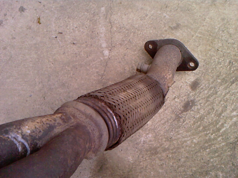

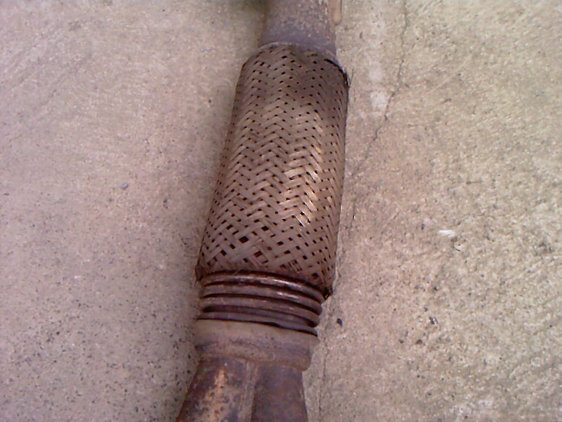

ani nie ovalny...ma to rurkovity tvar...priemer 45 mm a dlzka 200 mm ... co som pozeral v obchode tak maju vselijake rozmery...ja som svoj zmeral minule a s tymito rozmermi som siel do obchodu
Re: 1.díl výfuku
to je můj,takový debilní tvar bože,jak by tam nemohli dát normální kulatý

presne takyto isty mam ja...
