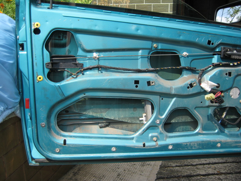

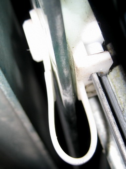

Prosim o radu, ako vybrat sklo z prednych dveri Punto 60 sx 3dv, neviem, ako uvolnit drziak skla pripojeneho k elektrickemu spustaniu. Posielam foto toho drziaka. Neviem ako ho odpojit. Dakujem za radu

Není ten plast jako čep, který přochází oknem. Zkus se podívat zrcátkem zezadu.

Je. Ten plasty vytáhneš a potom musíš sklo jakoby odtlačit - je v něm díra v ní zasazenej plastovej "špunt" který hýbe celým sklem. Když víš kam sáhnout tak je to otázka půlminuty..

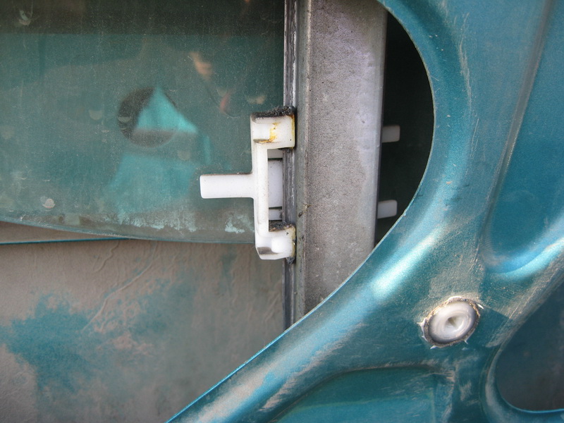

Znovu Vam pisem ohladom vybratia skla dveri. Pripajam dalsie foto zo zadnej strany. Myslim ze ta slucka, ktora je na jednej strane spojena s plastom viditelnym na predch. zaberoch a na druhej vedie ku koliku, asi je tam zacvaknuta ako pojistka na koliku prestrcenom cez sklo. Ako tu zavlacku vybrat. Mam ju potiahnut pomocou tej slucky dolu? Pridavam i foto z prirucky Jak na to. Nepisu tam, ako tu zavlacku vytiahnut z kolika. Ak by sa mi to podarilo, a valcek som vysunul zo skla, uz nic nebude drzat sklo? fero1943@azet.sk

Zatáhneš jí směrem dolů. Jako obyčejnou závlačku. Jenom je dost možný že se ti ulomí to "poutko", což ale na funkci vliv nemá.
Jakmile pak ten váleček ze skla vysuneš, tak by mělo jít v pohodě vyndal. K téhle části jsem se ovšem nikdy nedostal, jenom jsem vyměňoval stahovačky, takže sklo jsem ze dveří nevyndaval..
