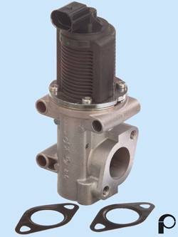

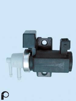

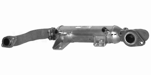

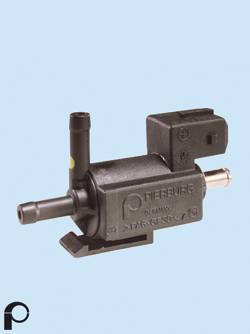

čus,odpověd pro fryschman : to co jsi rozebral je el.pneumatický snímač kterej je připojenej hadičkou k přetlakovýmu ventilu na turbu,EGR neboli u fiatu AGR ventil je škrtící klapka na sacích svodech spojená přes rekuperátor výfukových plynu na výfukový svody,aby prej když je motor studený tak se ta klapka otevře a motor na pul saje spalenej ale ohřátej vzduch a i saze a všechen nespálenej bordel a tim se ta klapka zajebe a časem přestane zavírat a tím pádem má motor málo kyslíku a moc nejede a hulý jako gulášová polívka,takže mezi výfukove svody a rekuperator stačí místo těsnění strčit kus plechu a je to zaslepený,a s EGR ventilu vytahnout ovladací pneumatickou hadičku zaslepit ji a už jenom bezstarostně jězdit.
el.pneumat. snímač.jpg (5.86 KiB) Zobrazeno 17644 x
AGR EGR ventil.jpg (9.24 KiB) Zobrazeno 17644 x

Obrázky jsou ze 115ky ale kámoš má 105ku a je to hodně podobný tak to snad pochopíte.

Vyčerpávající a názorné - děkuji moc!!
