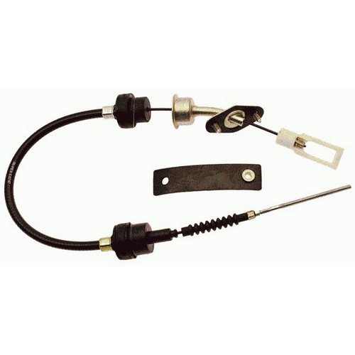

Včera jsem se vrátil z dovolené a musel jsem tam řešit mj. i prasklé spojkové lanko. Kontrétně ten bílý kus na konci lanka u pedálu. Než se vydáte někam dál, tak doporučuji jeho kontrolu. Jinak v Chorvatsku by trvalo dodání lanka asi 10dní, tak jsem si tam nechal vyrobit něco podobného z nerezi. Kdepak asi udělali italští soudruzi chybu?
Jo a lanko je Chorvatsky sajl.

Mne sa tiež utrhlo lanko ale pre istotu na druhej strane kde je nastavovacia skrutka. Ešteže mám ďalšiu multinku na N.D. a bolo odkiaľ vybrať. Výmena v servise za 11 €.

11 € je docela dost, zvlášť, když už si věděl jak se montuje (demontuje). Já jsem provedl demontáž i montáž sám a oprava (výroba nového kousku) mě stála pár Plzní. :lol:

Ahoj, mám Multiplu 1.6 týden. Včera jsem naložil rodinu a při nastartovaném motoru tam nejde rychlost a když se pokusím tam dát zpátečku tak je slyšet jak to jde" přes zuby". Čeká mě výměna spojky? Díky

nejdřív přitáhni šroub na lanku
pokud to nepomúže tak buď spojka a nebo ten bazmek co s ní hýbe to se stalo otcovi
jen pro info mi prasklo lanko u nastavovacího šroubu po výměně mi po týdnu praskl ten plastový nesmysl
P.S.: tam udělali soudruzi z itálie velkou chybu :-)

kamosovi to udelalo asi tyden po vymene komplet spojky. myslel ze je s ni neco,tak se to rozdelalo a nic. slozilo a je to v pohode :D

Tak lanko pomohlo ,abych dojel do servisu ,ale spojka je prý na výměnu. Ještě to nemám opravené. :(

Měl jsem stejný problém po výměně spojky, praskly mi 2 lanka za sebou (plastový díl).Byla to moje chyba (autokelly lanko starline o 3 cm delší)lanko nemělo uplně správný tvar ohybu jak má mít.Pedál byl tvrdý , až nakonec prasknul ten plast. Naštěstí reklamaci uznaly a peníze vrátili.
