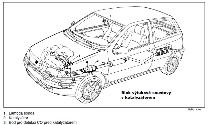

Zdravím, dnes som ležal pod puntom a našiel som na výfuku medzi pletencom a kat malú skrutku (13-tkou golou som ho dal dole) Zaujíma ma účel, na čo vlastne je? nič nedrží, neprichytáva, je dlhý asi 8mm, takže v prieduchu neprekáža. Skúsil som sa bez neho previezť, pri normálnej jazde (na spotrebu cca 5,5l) som nič nespozoroval aj keď je v podstate vo výfuku "diera" akurat keď som mu zabil troška :) bolo počuť iný zvuk (zvlášť od 3500-4500) ale stále to nebol zvuk typicky deravého výfuku, aj keď podobný :roll: . Chcem sa spýtať, či to máte aj vy na vašich autách tak... Tuzing predchádzajúceho majiteľa je vylúčený, auto kupoval ešte otec, on s tým nič nerobil, ani ja. Akurát okolo 55000km sme menili komplet výfuk, neviem však či aj túto časť. Nechcem tak jazdiť, pls neukameňujte ma ale ma zaujíma, či mi tam niečo nechýba. Ináč, aj trošken deravý výfuk má negatívny vplyv na spotrebu? (len sa uisťujem)

Tá diera slúži na čidlo emisií pred katom,druhé sa dá normálne do zadu a tak sa zistí účinnosť katalizátora,aspoň som tak počul,a vieš v akom stave je katalizátor.

To nic nemeni na faktu, ze slouzi k emisnimu mereni tak jak napsal kolega skybar prede mnou.

Na sondu pro extrakcni mereni emisi. Ja psal neco o druhe lambde?

Tak si jeste pomalu jednou precti co presne napsal. Nevim jak ty ale mne asociace pripojeni do zadu znamena pripojeni na vyduch vyfuku. Ale treba jsem blbej a spatne chapu. Kazdopadne ten sroub je tam z tohoto duvodu. Stejne ho ale nikdy nikdo nevyuzil tak se muze klido zrusit.

aj ja mam ten srob na katalizatore.priklanasa k nazoru ze je tam koli tej sonde co maju v servisoch.

Tak tu mate foto z manualu, aby ste sa nehadali :lol: je to otvor pre servis.
