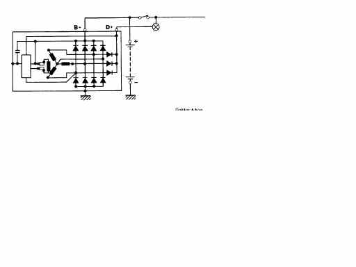

Zdravim,mam dotaz.Jde mi od alternatoru jeden samotny kablik,ale je ukously nebo co.Nevite kam to patri?Fiat punto2

je to od kontr.dobíjení.
nesvítí ti stále kontr. dobijení?pokud ne tak byla asi spálená žárovka a předchozí majitel to vyřešil že ji odpojil.

Petr1968 píše:A to nevadí? Co buzení altíku? Nic?
Z alternatoru vedou jen dva vodiče. Jeden na baterkuB+/silný/a jeden na kontr. dobíjeníD+/slabý/.

Petr1968 píše:U Fava ta žárovka svítit měla. Právě kvůli buzení alternátoru. :wink: Ale nejsem elektrikář,jsem chemik :mrgreen:. Ale to už se údajně nepoužívá,už je to pouze vodič ke kontrolce.
Buzeni se pouziva stale jinak by alternator nefungoval po nastartovani v nizkych otackach. Jen ta kontrolka uz byva resena jinak. Je tam obvod ktery ji rozsviti ci zhasne podle napeti(ono to ani jinak nejde kdyz se pouzivaji ledky ci nizkoprikonove zarovky na kontrolky).
Pokud ten slaby dratek(jak rikate) odpadne tak podle toho jak je zmagnetizovany alternator dojde v urcitych otackach k samonabuzeni.
