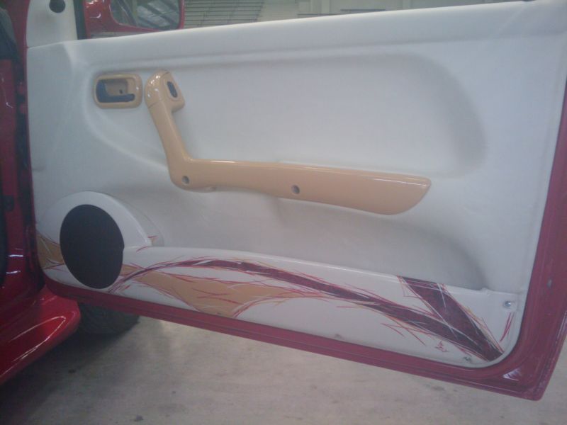

dik za info ... prosim ta mas foto nejake? Pochopil som ze si to asi menil, tak ci by si sem nemohlo supnut foto tvojho interieru ako to vyzera. A ci mas aj doorboardy na 3d tapacire a ci nahodou nevies nejaky link na eshop kde by to mali. Dik moc.

Tady je foto
Kapsu jsem nekde videl ale nevim uz kde..

paradaaa ... pekne to mas ...
to si lakoval alebo calunil do biela?

Je to čalouněný, lakovany jsou jen madla a kapsy..
