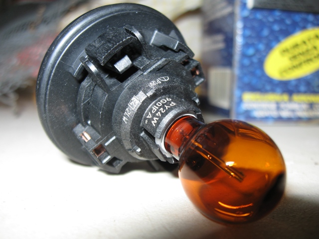

chcem sa informovať, ako ste s náhradnou žiarovkou do smerového svetla v hlavnom svetlomete PY24W :?:

Durkovič, tiež nemám problém, len som chcel vediet ak ju niekto kupoval kde, chcem mat všetky náhradne žiarovky, musím zbehnút do Fiatu, inak cena bude počítam tak 5€, v ePER s maja 2010, ju ešte nemal v cenníku :evil:

vieš mám model 2010, je to riešene s tou bajonetovou objimkou, žiadne káble len ten bajonet so žiarovkou neviem ak to je riešene u starších modelov, len čo som si všímol u starších modelov je oranžova krytka vo svetlomete
